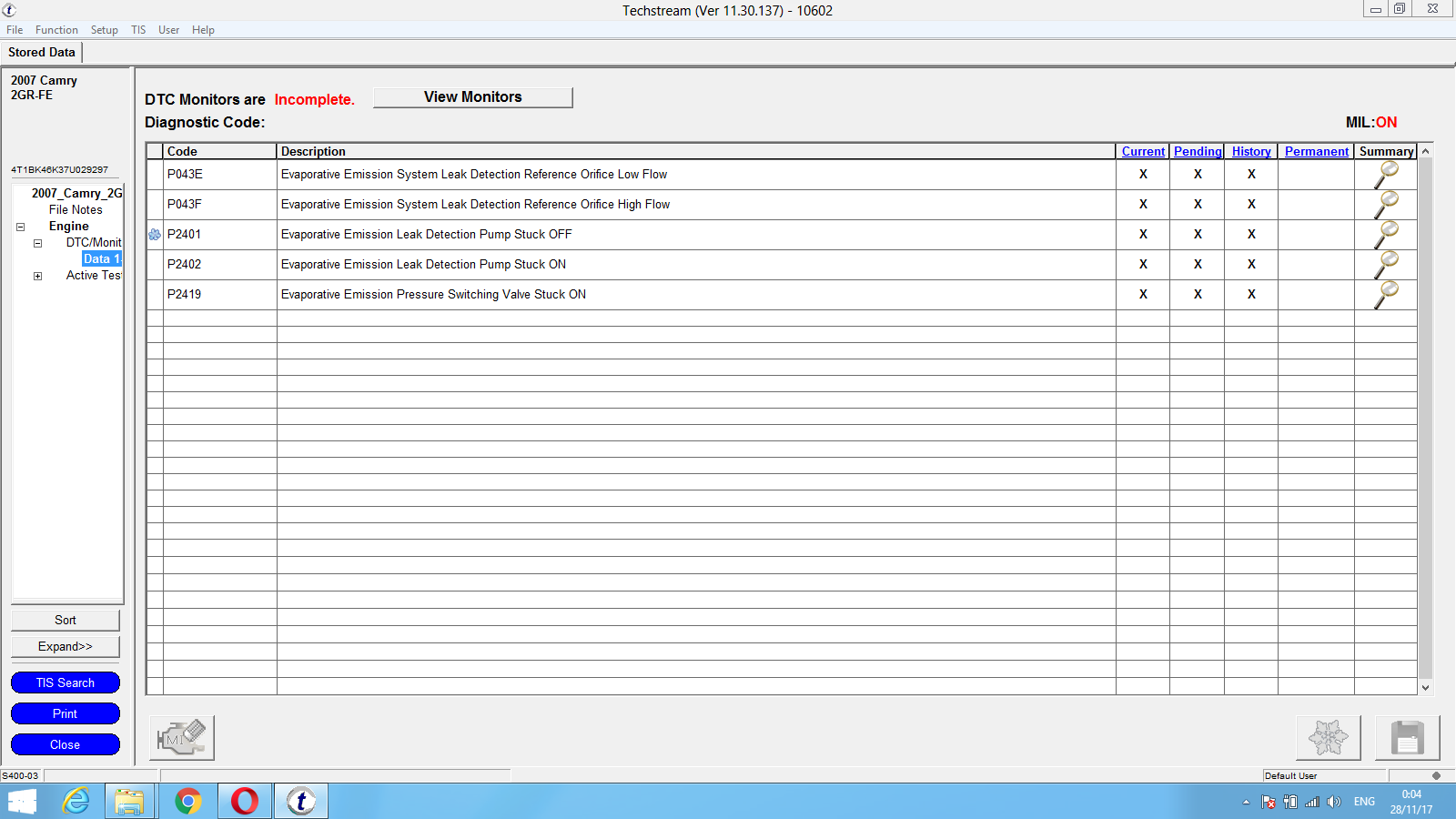

Здравствуйте. Подскажите, не существует ли сервисных бюллетеней по ниже приведенным неисправностям. Вроде как там взаимоисключающие коды неисправностей.
Логи с Health Check сняты давно, проблемы с теми кодами уже решены. Выложены для просмотра номера калибровки, может есть необходимость перепрограммирования.

TSB для этих кодов этой модели этого года с таким двигателем мне не попадались.
Но для него обязательно необходимо обновить калибровк до Cal ID 33334200:
которая вкупе с другими мерами снижает вероятность катаклизма, описанного в http://alflash.com.ua/avtovideo/2/ (кликните на "Отзыв Часть 1" в правой вертикальной линейке прокрутки)
и далее.
Вероятно, что необходимы PERFORM EVAP SYSTEM CHECK (MANUAL OPERATION) и "ручная" проверка навесного EVAP ...
А для пущей важности - повторная проверка относительной компрессии, т. к. тут что-то п(р)ошло не так:
Wladimir10 писал(а):... Вроде как там взаимоисключающие коды неисправностей..
NOTICE: If the 0.02 inch reference pressure difference between the first and second checks is greater than the specification, the DTCs corresponding to the reference pressure (P043E, P043F, P0441, P0455, P0456, P2401, P2420) will be all stored.

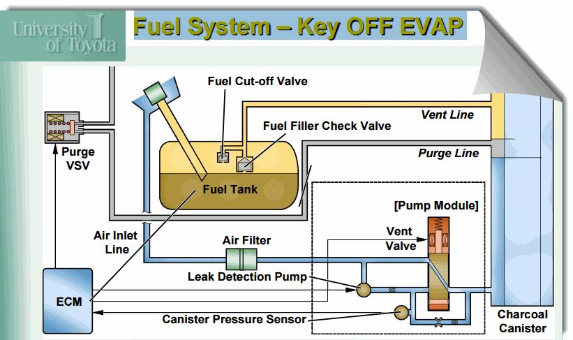

По правильному, система улавливания паров этого автомобиля называется "TOYOTA KEY-OFF EVAP SYSTEM"*,
и никак не самопальным именем "EVAP 6", которое может "сбивать с пантылыку".
Для справки. Корректные названия других конструкций тойотовских систем EVAP
• Non-ECM controlled EVAP with TVV
• ECM controlled EVAP with VSV
• Early Type (Non-Intrusive), 1996-2002
• Late Type (Intrusive), 2000-05
• LEV II, 2000-06
*LEV-II with Vacuum Pump (Key-Off), 2004- (by 2007 all models were equipped with it)

Результаты проверки, сделанной не мной уже описывал :
Wladimir10 писал(а): Вобщем сегодня они (автовладелец с другим мастером, т.к. подъемника у меня нет) проверили клапана, вакуумную помпу, потом пробовали ставить другой адсорбер в сборе с модулем вакуумной помпы. Брал с разбора с машины без пробега здесь, в отличном состоянии. Логи они не снимали, машина висела на подъемнике, но в баке разряжение на создавалось ( проверяли откручиванием крышки бензобака). Все это происходило не под моим контролем, просто вечером было рассказано. Вернули все назад и автовладелец решил просто рассказать новому владельцу авто о проблеме с EVAP.
И до этого сделал активные тесты Activate the VSV for Vent Valve и Activate the VSV for AICS.
2007_Camry_2GR-FE_4T1BK46K37U029297_24-11-17 143533.rar
(16.92 КБ) 941 скачивание
Правда с результатами этих тестов не разобрался. А автомобиль уже у другого владельца.
Re: Camry 2GR-FE KEY-OFF EVAP SYSTEM
Жаль, что не удалось выполнить "EVAP SYS CHECK (MANUAL OPERATION)" этой системы этого авто,
2GR-FE EVAP
2GR-FE EVAP
и на его примере "отработать" методику проведения и анализа результатов.
Остались неизвестными FFD и численные результаты выполнения мониторов этой системы (Monitor ID $3D), e.g. data of Test ID $CB/$CD/$CF/$D0/$D1.
Ну да и ладно - не привыкать... ;)
