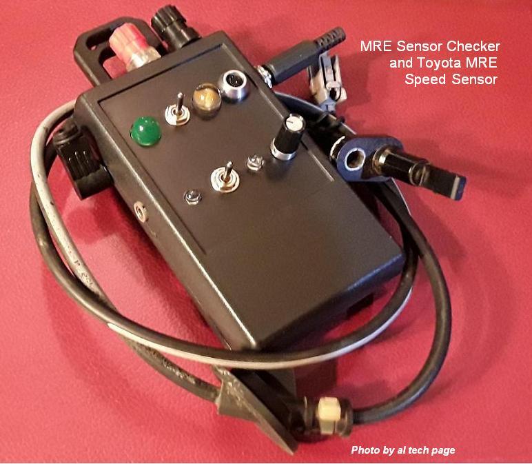

Пациент для проверки возможностей этого девайса приготовлен, так что видео с ним вполне вероятно. Осталось только дособрать прибамбас и на съемочную площадку.
MRE Sensor Checker and Toyota MRE Speed Sensor
Думаю, что до следующего Оскара успеется :mrgreen:
Вот только как быть с изменениями формы сигнала в зависимости от направления вращения колеса (http://alflash.com.ua/mre.htm) и мануалы Toyota умалчиивают о токе, а ссылаются на изменения напряжения ...

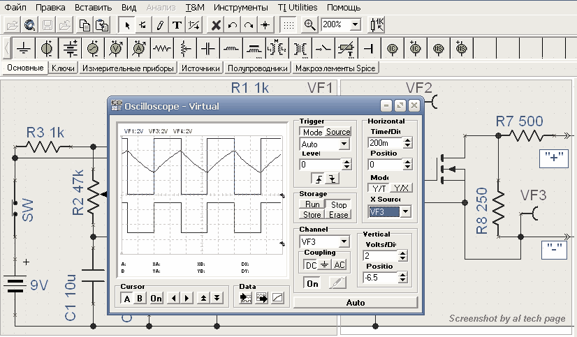

admin писал(а):... А вот на видео симулятора Tina for Windows надеюсь.
А пока только скрин
TINA for Windows Screen

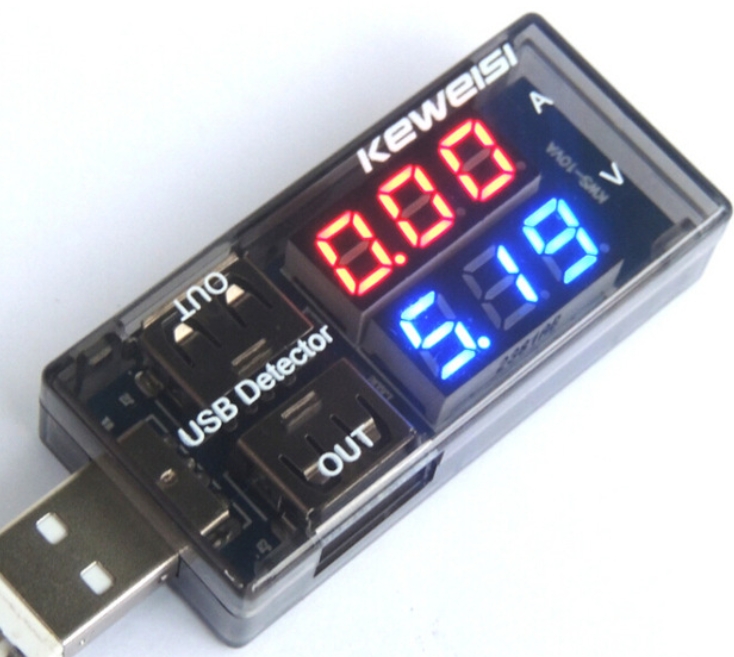

Update. Проверено. После "доработки" девайс исправно показывает напряжение питания датчика и ток на его выходе. Другое дело, что сам измеритель в этом диапазоне тока не слишком точный. Но для "форсу бандитского" и фиксации наличия изменений тока в зависимости от изменения полярности внешнего магнитного поля - сойдёт :D Но, цифровой "амперметр", показанный ниже, намного точнее.

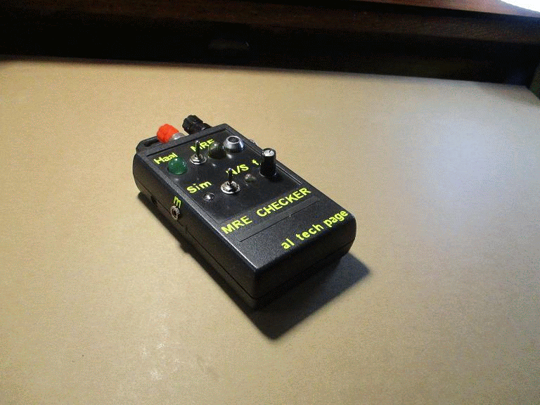

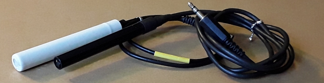

Нынешний внешний вид пробника (щупа) магнитного диска с датчиком Холла и излучателя переменного магнитного поля (беленький) для проверки датчиков на авто и "на коленке"

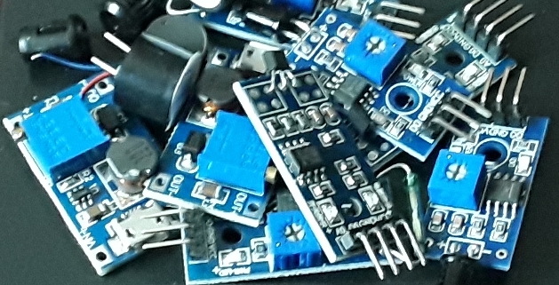

Как по мне, для "единичного производства" и, если неохота много паять, куда проще использовать уже готовые модули компараторов
генератора на NE555, преобразователя напряжения 3.7->9В), распаяв их и недостающие компоненты на макетнице.
Если же организовывать разработку и изготовление печатных плат, то придется пройти этап макетирования схемы всего устройства.

Re: Toyota 2-pin ABS Sensor Current Measure
Проверка возможности индикации в численном виде тока Toyota ABS Speed Sensor* :
Использование такого девайса ("амперметра") полезно ещё и при проверке 3-уровневых тойотовских датчиков, выходное напряжение которых, зависит от направления вращения магнитного диска:
Как по мне, этот девайс больше подходит для измерения/индикации тока MRE Sensors.

Update. Применение в версии Pro встроенного литиевого Power Bank с устройством подзарядки позволяет а) задействовать локальную СД-ную подсветку, б) избавиться от необходимости частой замены элемента питания Крона.
Теперешний внешний вид MRE Sensor Checker
Буквы получились не очень, но имеем то, что имеем.
