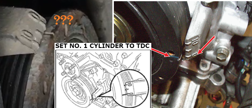

Всем привет, хотел рассказать про лексус, месяц прошел как все решилось. Клиент отвез машину мотористу, метки сбиты, установили цепь и все заработало.
Как я просмотрел фазы в осциллограмме.... :oops:

vadimf писал(а):Всем привет, хотел рассказать про лексус, месяц прошел как все решилось. Клиент отвез машину мотористу, метки сбиты, установили цепь и все заработало.
Видео моториста. https://ru.files.fm/u/6j6fp9jg
Осциллограмма CKP vs. CMP после перестановки цепи, подтверждающие неправильность той осциллограммы?

Хорошо, что ничего по-напрасну и "тупо" не поменяли!
