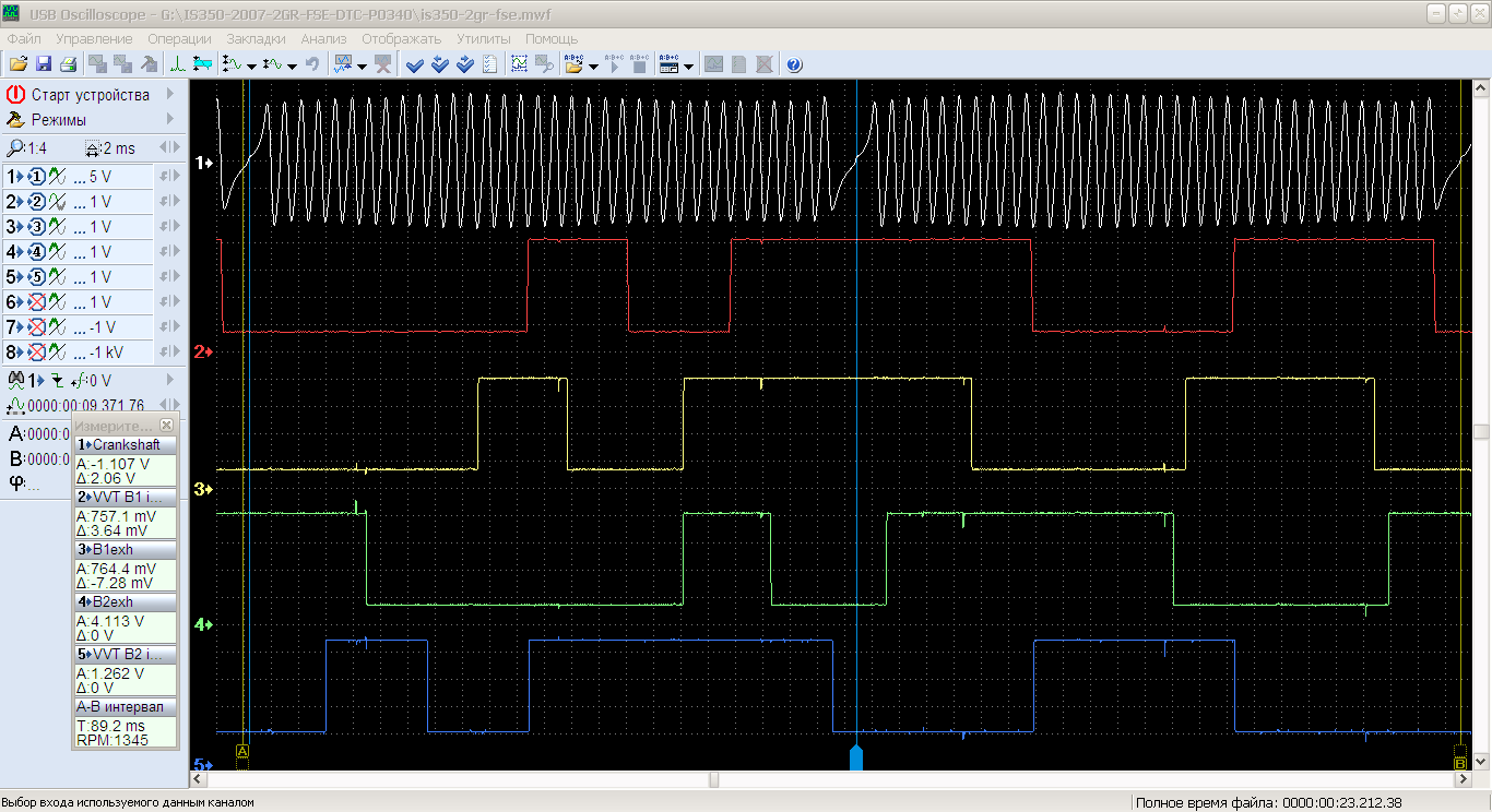

Здравствуйте.Жалобы клиента, авто периодически глохнет и горит чек, неисправность Р 0340. Осциллограмму датчиков снял, на мой взгляд сходятся с эталоном. По поводу глохнет, утром сегодня удалось наблюдать неисправность. После того как заглохла,может завестись сразу а может на второй-третий раз, при этом искра есть. Клиент поменял тнвд, грешит на датчик давления.
Подскажите пожалуйста по осциллограмме, не ошибся я с фазой грм, и какое должно быть давления тнвд?
Вин код-JTHBE262775013080

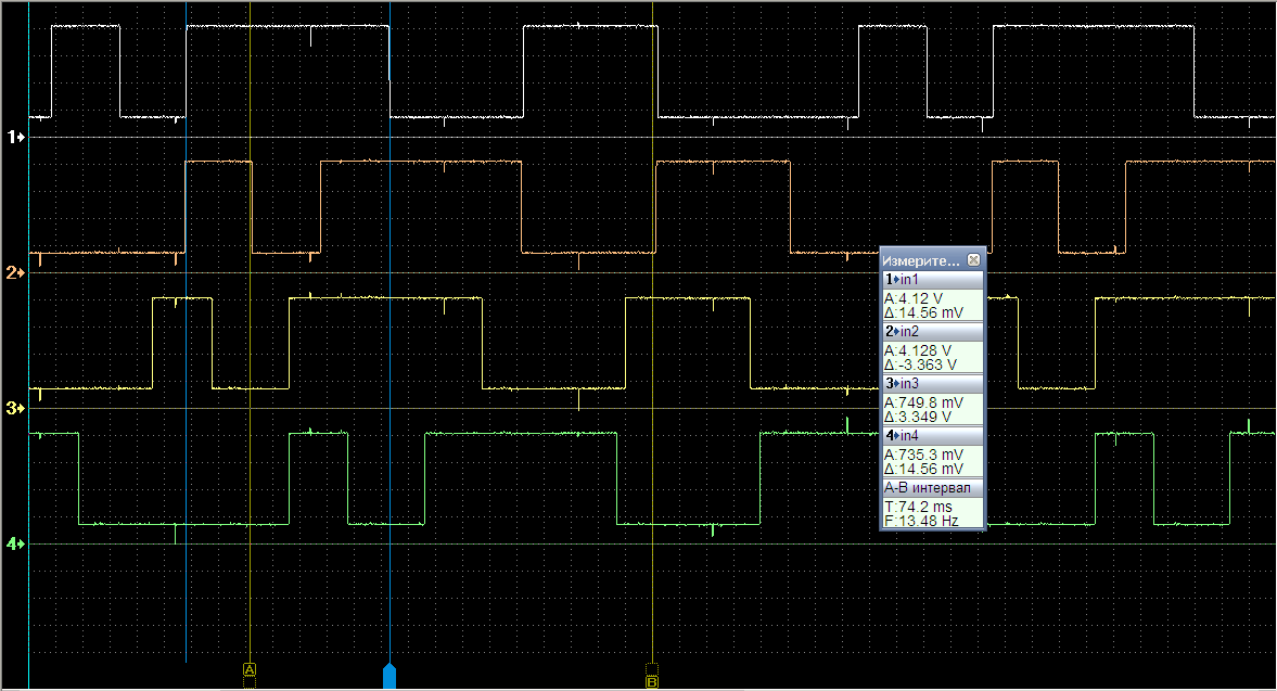

Осциллограмма по каналам
1-crankshaft
2-Vv1-B1-intake
3-Ev1-B1-exhaust
4-Ev2-B2-exhaust
5-Vv2-B2-intake
2007_IS350_2GR-FSE_JTHBE262775013080_13.08.2019 102856-утром глохнет.7z
(82.29 КБ) 1062 скачивания
is350-2gr-fse.7z
(2.67 МБ) 1020 скачиваний

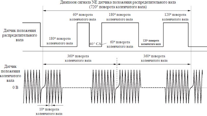

В первом приближении распреды установлены правильно

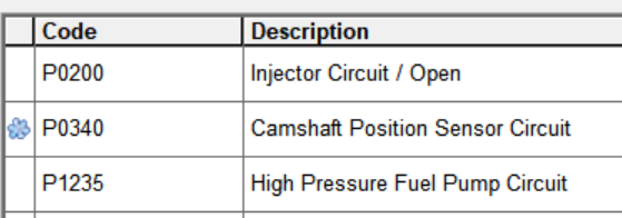

Обращает на себя внимание невыполненность важных Recalls
JTHBE262775013080.pdf
Recalls с пометкой Not Completed
(224.92 КБ) 927 скачиваний

Я не знаю, осциллограмма какого датчик у вас по 5 каналу, но если это датчик Холла, то нижний уровень у него высоковат. (1,3 вольта - это много).
vadimf
Re: IS350-2007-2GR-FSE-DTC-P0340
Сообщение vadimf »
Завтра сделаю тест и по датчику проверю, это датчик 2 ряд всасывающий.
Саша-Ирпень писал(а):Я не знаю, осциллограмма какого датчик у вас по 5 каналу, но если это датчик Холла, то нижний уровень у него высоковат. (1,3 вольта - это много).

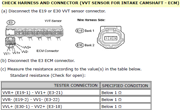

Да, видимо стоит проверить "качество" минусов на датчиках VVT

По датчику распредвала, там все в порядке, это 5 канал осциллографа нижний уровень 1.8в надо его откалибровать.

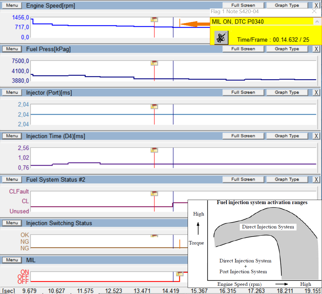

1. На момент обнаружения кода P0340 (Camshaft Position Sensor Circuit Malfunction), судя по Data List c All Data, в системе ничего особенного не происходит
. Хотя непонятна причина состояния NG параметра Injection Switching Status.
Есть ли управление обычными форсунками?

4. Подключение каналов в файле is 350.mwf
1-Vv1-B1-intake, 2-Ev1-B1-exhaust, 3-Ev2-B2-exhaust, 4-Vv2-B2-intake ?

Описание каналов актуально для первой осциллограммы, а эту я снимал с подключился к пинам эбу беспорядочно.

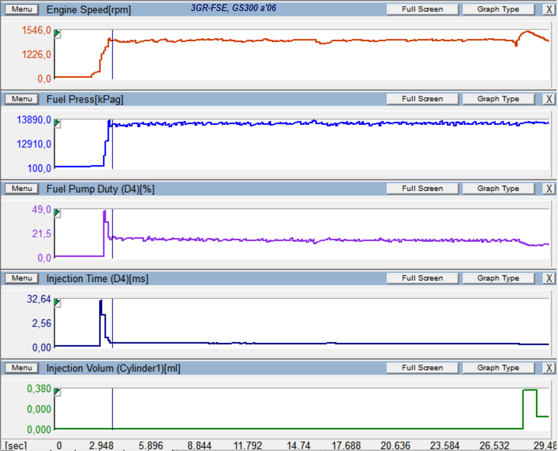

alflash писал(а):... "Primary" в данном случае, не совсем оптимальный набор данных. Учитывая приличную скорость обмена данными, используйте набор All Data или откорректируйте его, убрав лишние.
FP TARGET VAL: 3 to 5 MPa: Idling: 6 to 10 MPa: 2,500 rpm (No load)
FUEL PRESS: 3 to 5 MPa: Idling; 7 to 9 MPa: 2,000 rpm

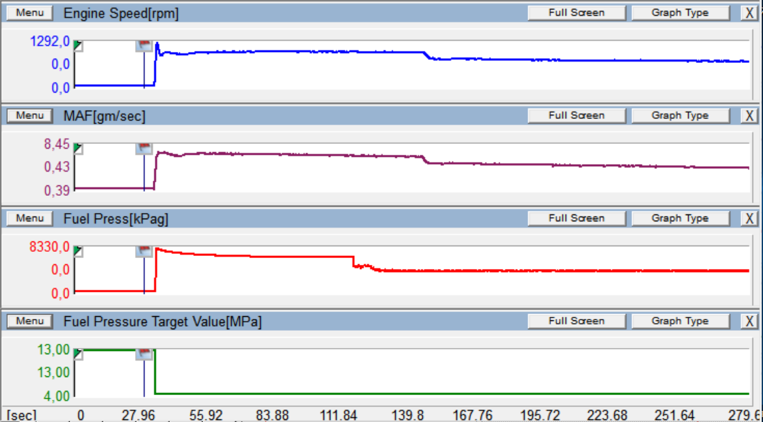

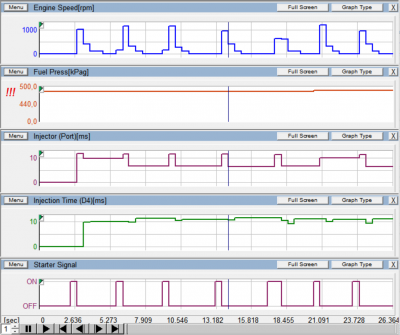

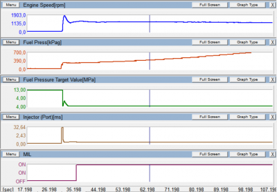

Возможно ли заведение этого двигателя при таком давлении:
2GR-FSE No Start
2GR-FSE No Start
Хорошо бы увидеть осциллограммы сигналов INJF, IJF2 и IJF3.

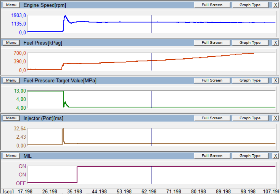

... Хорошо бы увидеть осциллограммы сигналов INJF, IJF2 и IJF3.
Обратите внимание на несоответствие требуемого и фактического давления в топл.системе
Под большим подозрением и MAF.
Выполните проверки для этих кодов неисправности
Очередное подтверждение несоответствие давления топлива его заданному значению

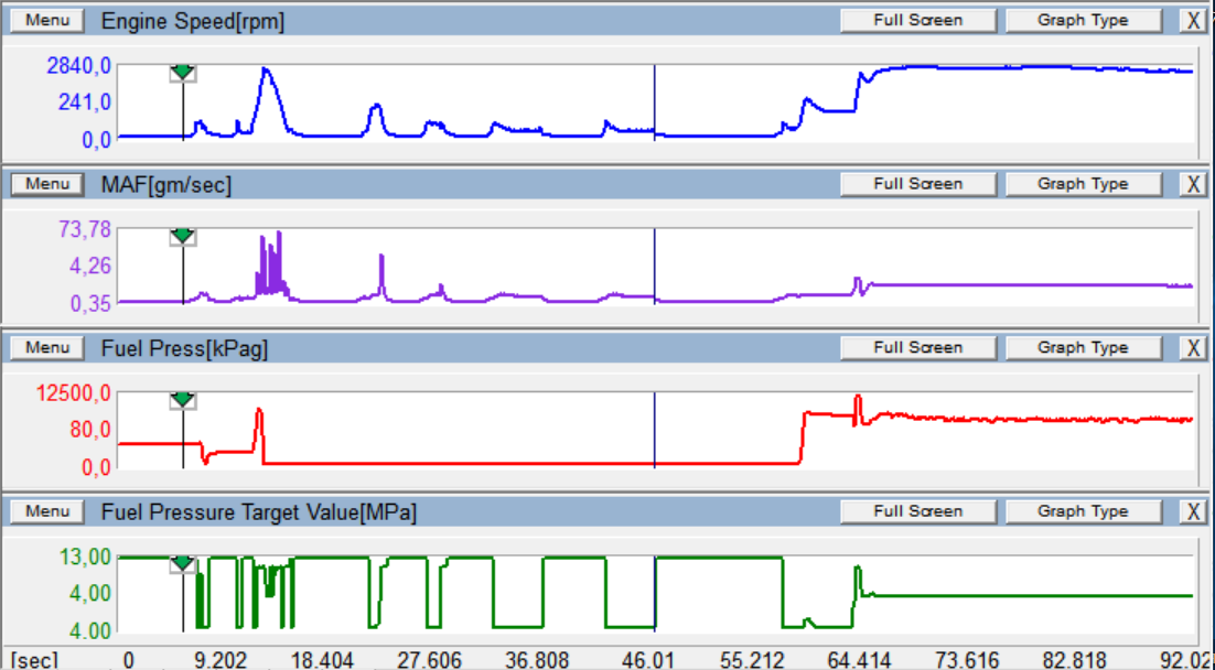

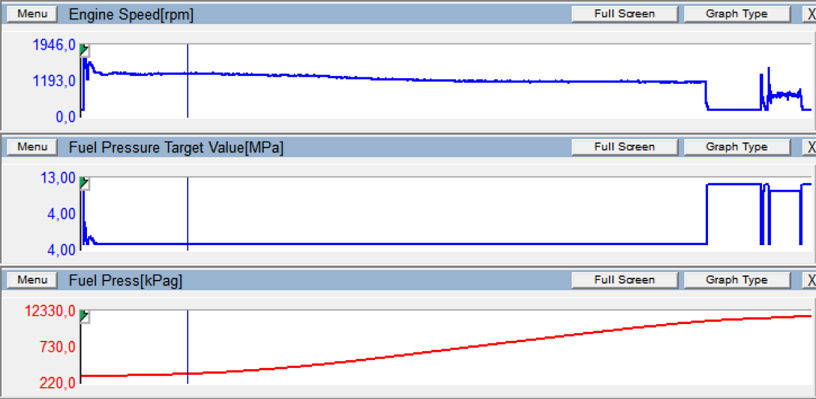

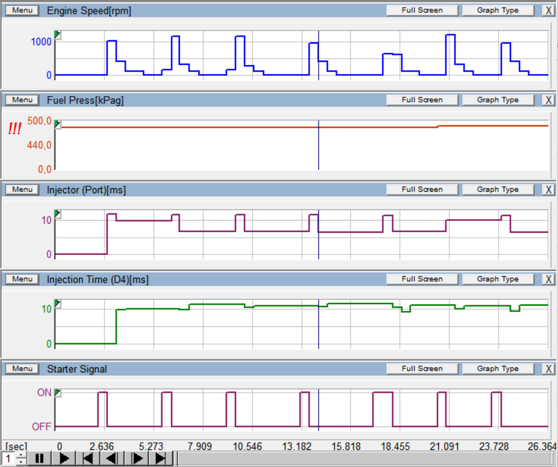

Еще одна иллюстрация того, что низкое давление в топливной системы суть причина неудачного заведения этого двигателя
IS350 a'07 (2GR-FSE) not start

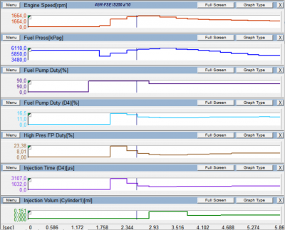

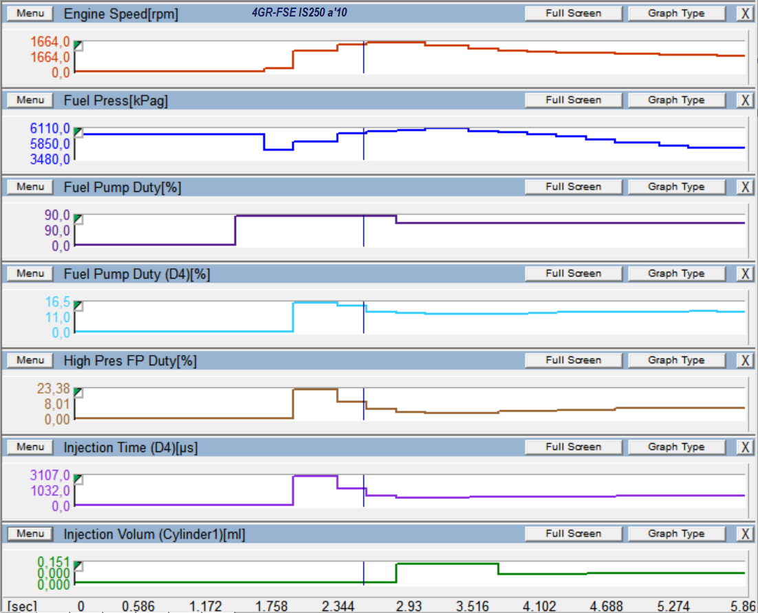

А это пример "качественного" заведения, когда в топливной системе есть достаточное давление и один из критериев* неисправности MAF'a
*RM писал(а):(c) Read the value using intelligent tester (MAF).
NOTICE:
  • Turn off the engine.
    Perform the inspection with the vehicle indoors and on a level surface.
    Perform the inspection of the MAF meter while it is installed to the air cleaner case (installed to the vehicle).
    During the test, do not use the exhaust air duct to perform suction on the exhaust pipe.
(1) Turn the engine switch on (ACC).
(2) Turn the engine switch on (IG) (do not run the engine).
(3) Turn the tester ON.
(4) Select the following menu items: DIAGNOSIS / ENHANCED OBD II / DATA LIST /
PRIMARY / MAF.
(5) Wait 30 seconds, and read the values on the intelligent tester.
Standard condition:
Less than 0.36 g/sec.
If the result is not as specified, replace the MAF meter.

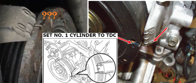

Всем привет, хотел рассказать про лексус, месяц прошел как все решилось. Клиент отвез машину мотористу, метки сбиты, установили цепь и все заработало.
Как я просмотрел фазы в осциллограмме.... :oops:

Осциллограмма CKP vs. CMP после перестановки цепи, подтверждающие неправильность той осциллограммы?
GR-FSE
GR-FSE
Что так?
Что так?
Хорошо, что ничего по-напрасну и "тупо" не поменяли!
