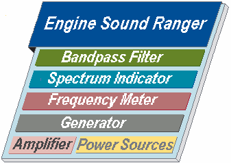

Состав устройства:
Структурная схема устройства: чистовой вариант пока не готов.

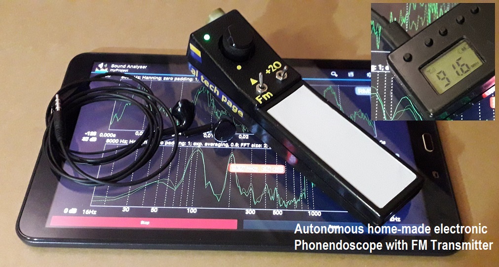

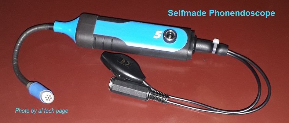

Ещё один электронный фонендоскоп (для записи посторонних звуков) с FM передатчиком и с питанием от литиевого аккумулятора.
Предусмотрены прослушивание звуков так же и через наушники и с плавной и ступенчатой (+ 20 дБ) регулировками усиления.
Autonomous home-made electronic Phonendoscope with FM Transmitter
Используя передатчик, легко записать звуки на свой смартфон и потом вместе с коллегами их анализировать, в том числе, и всякими анализаторами спектра как на фото.
А это упрощенный вариант (с питанием от Power Bank) и выходом на наушники

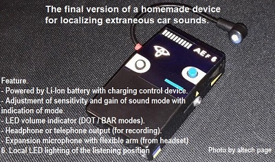

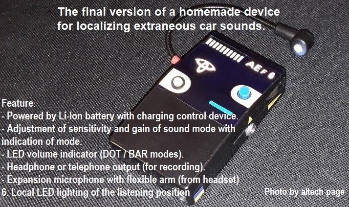

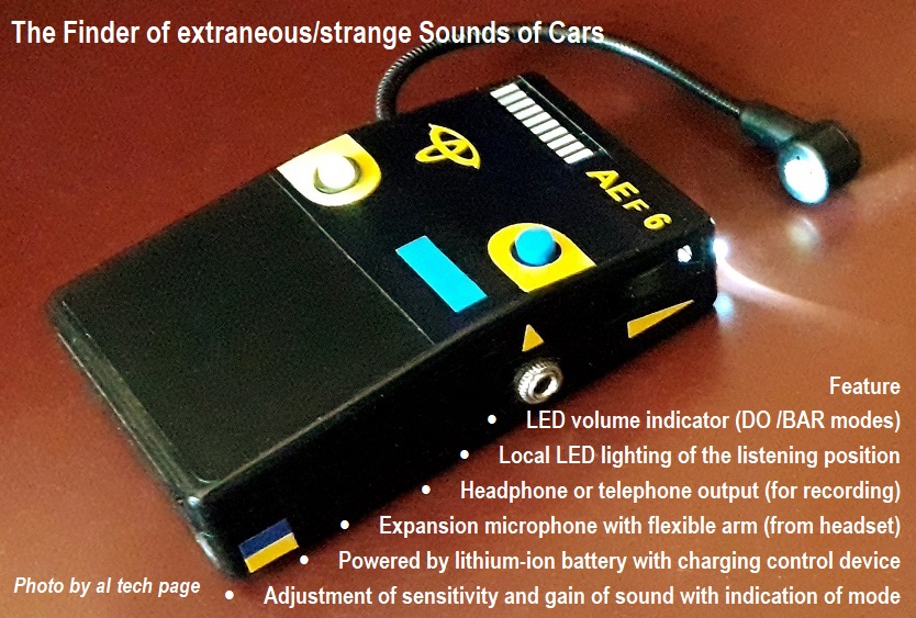

Финальная версия самодельного прибамбаса для поиска места источника посторонних звуков авто.
А это фото повеселее

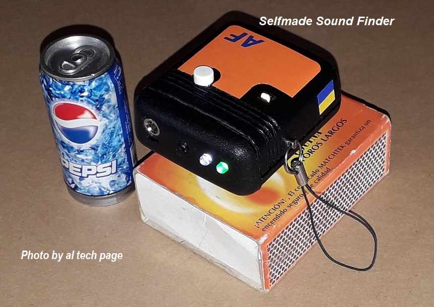

Очередной самодельный девайс для поиска места источника посторонних звуков/грюков/стуков автомобилей.
На этот раз, он "заточен" для их записи/прослушивания при движении автомобиля.
Как и обещалось,
а) меньше коробки спичек :) ,
б) с автономным питанием, и, естественно, с контроллером уровня зарядки литиевого аккумулятора,
в) с возможностью подключения внешнего микрофона с предусилителем,
г) наличествует местная подсветка,
д) возможно дополнительное увеличения уровня громкости (+20 дБ),
е) плавная регулировка громкости,
ж) предусмотрена возможность подключения внешнего FM-передатчика для записи фонограмм на смартфон (на фото не показан).
Предохранительная петелька чтобы не уронить.
Телескопическая селфи палка (монопод) прилагается.
Остается сделать аналог в банке из под пепси (слева) :)
Sound Finder
Sound Finder

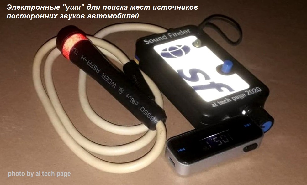

Re: Engine Sound Analyzer Projects
А вот и очередная "проверка на дороге" самодельного девайса.

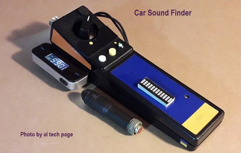

Коллекция "электронных ушей" пополнилась еще одним девайсом.Отличие одно - выносной активный микрофон с кабелем в термостойкой силиконовой оболочке
Sound Finder
Sound Finder

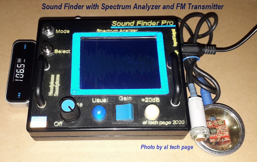

Осталось сделать автономное малогабаритное (размером с пачку папирос) устройство со встроенным анализатором спектра ;)
Re: Engine Sound Analyzer Projects (никогда не говори никогд
Видимо теперь страна уже обеспечена такими девайсами самой разной конструкции
Sound Finder Pro
Sound Finder Pro
Sound Finder
Sound Finder

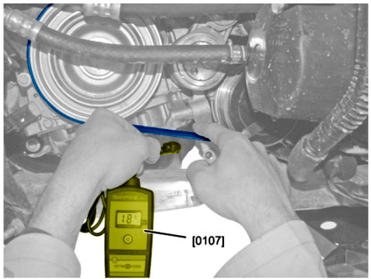

Будете смеяться, но после 3-х подряд (за 2 месяца) обрывов ancillary Drive Belt (Reversible Alternator) гибридного Peugeot 3008 (T84E) выяснилось, что при регулировке натяжения этого ремня может сгодиться любой из рассмотренных самодельных девайсов
Check the belt tension; Using the [0107] tool.
Для справки. Родное Peugeot устройство проверки натяжения этого ремня стоит примерно 700 евро,
а для MMC более $2000US https://genuinecarparts.com/mitsubishi-parts?product_id=475286
