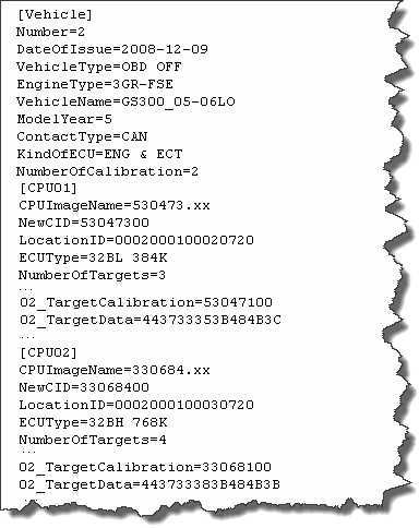

Marcinkevich писал(а):Доброго дня!
Имеем пациента Lexus GS300, GRS190L-BETQHW, 08.2005, jthbh96s3050..... (ВИН просьба убрать в дальнейшем) :wink:
Жалобы: непостоянное грубое переключение 1-2-3 передачи. Временами все хорошо. Замена масла в акпп частое и только фирменной жидкостью.
Номер калибровки двигателя - 33068100
Номер калибровки акпп - 53047100 - есть ли модифицированная калибровка?
Да, существуют :D .
NewCID=53047300
NewCID=33068400

Marcinkevich писал(а):Отлично! Судя по номерам не одна редакция была уже :D Думаю стоит пробовать. Одно замечание: в бюллетене написано что это касается автомобилей 06-07-08 годов. У нас 05 год. Помню там еще бюллетень был по непосредственной замене самого ЭБУ. Безопасен ли репрог без замены железа? :D
1. Да, в бюллетене GS300 2005MY почему-то не упомянут. Но с другой стороны, показанный скрин фрагмента файла калибровки (xxx.cuw), свидетельствует о необходимости репрога этого Lexus. Кроме того, практика показывает, что Calibration Update Wizard проверяет корректность установки новой версии ПО БУ.
2. Обычно в бюллетене указывается и OEM Part. No. "железа", в котором уже "по заводу" зашито новое ПО.
TSB с прямым указанием необходимости именно замены БУ этого авто - не встречал. Плиз, поделитесь хотя бы его номером.
Заодно, как с ответами на мои предыдущие вопросы?

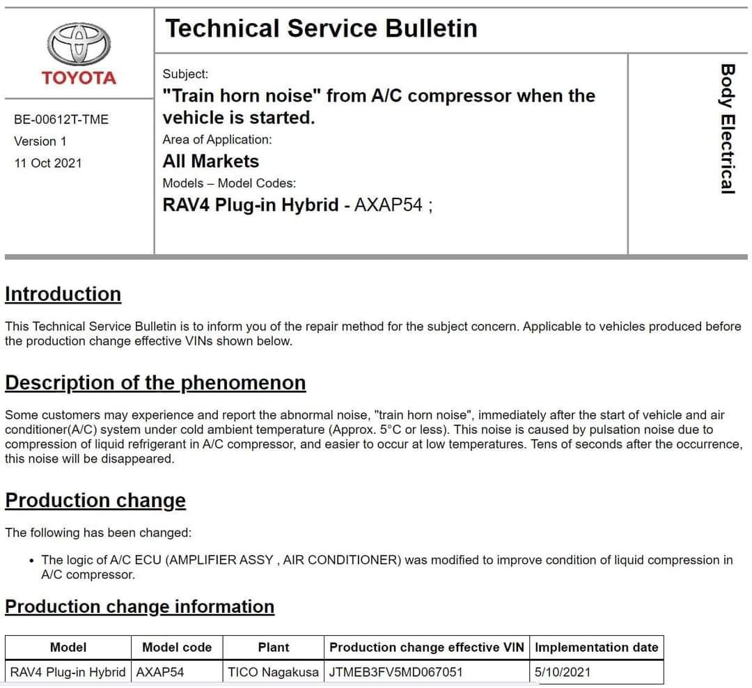

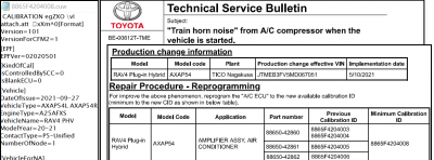

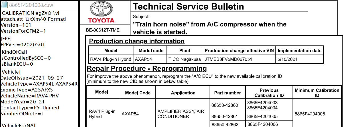

Для RAV4 Plug-in-Hybrid есть TSB способе устранения шумов А/С путем перепрограммирования его БУ
Аналогичный способ и для авто северо-американского рынка viewtopic.php?f=18&t=750&start=18#p12868
И что интересно, New ID Calibration одинаковы для авто обоих регионов

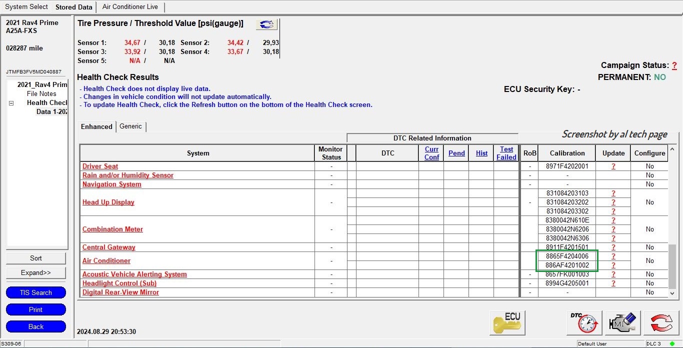

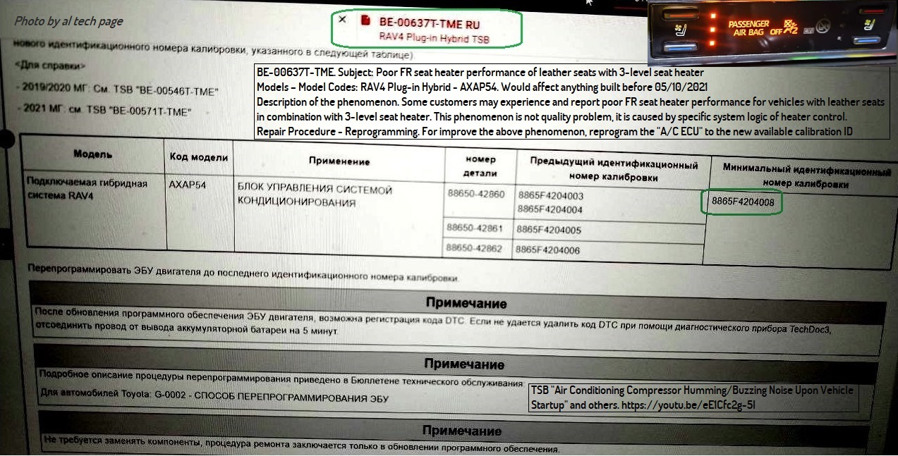

Ещё одна проблема с А/С RAV4 PHEV
TSB BE-00637T-TME
TSB BE-00637T-TME
Аналогичная проблема и у этого американского собрата https://alflash.com.ua/phpBB2/viewtopic ... =18#p12868
