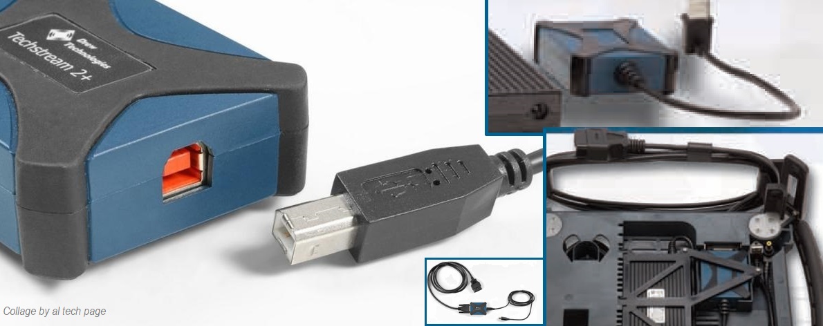

DrewTech Techstream 2+
Официальный Европейский сайт Toyota предлагает использовать такой девайс для диагностики и программирования взамен ушедшего в прошлое VIM - https://www.toyota-tech.eu/GTS/Wizard/Step4-VIM.aspx. Более подробная информация здесь - https://techinfo.toyota.com/techInfoPortal/staticcontent/en/techinfo/html/prelogin/docs/ts/ts2.0_prodinfosheettinfo.pdf
Сам девайс TD3 TS2 SYSTEM BRONZE имеет цену в 690 Евро - https://toyota.store-oem.com/vim-accessories/td3-system-bronze-1.html
Возникает закономерный вопрос: что брать если занимаешься так сказать серьезно Toyota/Lexus?
Выбор между двумя аппаратами DrewTech:
1. TechStream 2+
2. MongoosePro® Toyota 2 (MFC) Green

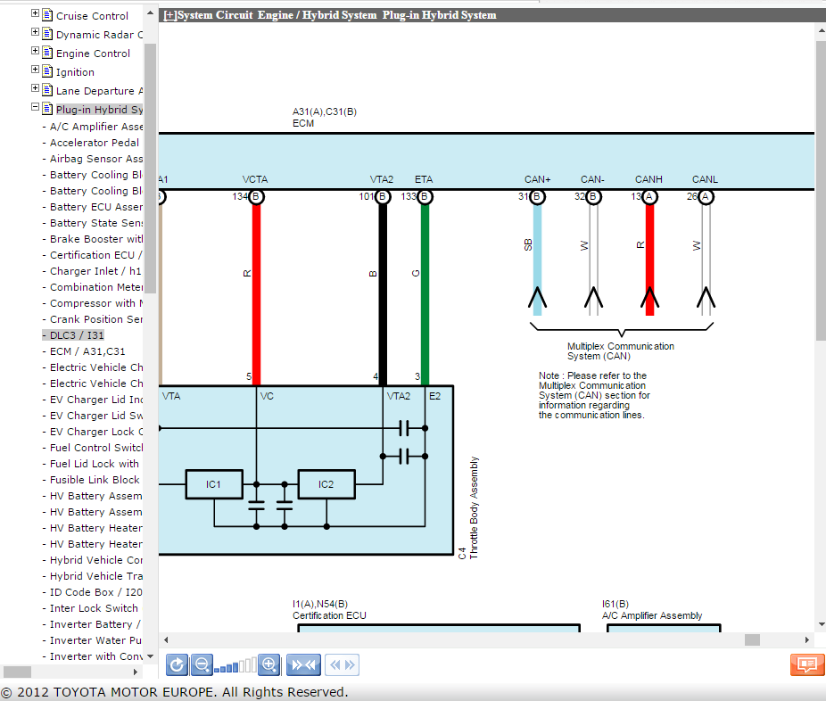

END писал(а):Двойной CAN наверно добавлен в новых гибридных версиях 2017 г.
Судя по этой схеме (вложение) DLC3 RAV4hybrid 2017MY, линии CAN2, CAN3 и т.д. пока (?) ещё не не представлены в этом разъёме

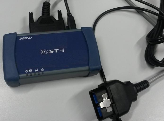

Как прочем, и от этого DSTI1060, widely used at Dealers in Japan
А вот и нынешний "родной" Techstream2.0 интерфейс
Techstream Interface
DST-i вообще великолепен, и по скорости обмена, и по размерам(чуть больше пачки сигарет),и по своей функциональности(куча дилерских прог с ним работает,в том числе и грузовых).
Хотя до сих пор в своей схемотехнике использует релейный мультиплексор.
Я им работал немного(на секундочку).
Да и стОит недорого - https://injapan.ru/auction/325186699.html

Есть ещё и 2 channel oscilloscope function (2.7 inch TFT color LCD).
Но этот DSTI1110 там какой-то пошарпанный, да и на японском ..., да и его VIM firmware не обновлялось уже лет семь.

Это прибор б/у.
Его софт внутренний даром не нать - это мультимарочное наполнение по разным маркам авто Japan Market,естественно урезанный.
Данный софт на английском языке есть в сети.
Софт железа актуальный скачивается с офф.сайта.
Осциллограф с мизерным экраном?Некошерно для работы.

Да, экран маловат, но зато всегда "под рукой" и Time axis range 500 ns/div.
Хотя в целом, платить более 700 USD за этот DSTI1110 - кота в мешке и без гарантий - нет смысла (IMO).

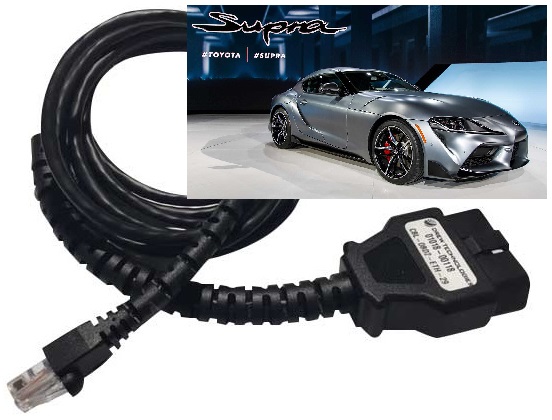

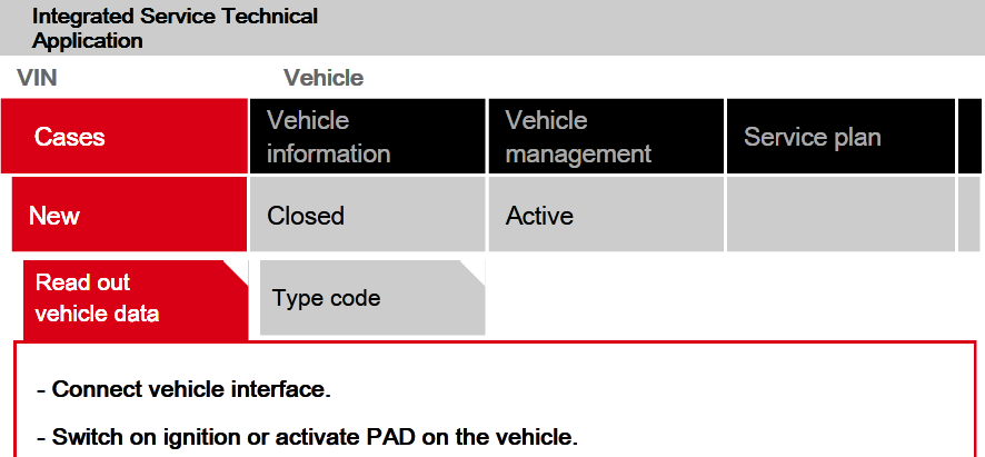

Мало того, что
Toyota писал(а):. It is CRITICAL to install the latest version of Toyota ISTA on the Techstream ADVi. Your current ISTA version may not be sufficient for this campaign.
Minimum* ISTA Version Required for this Campaign: 4.19.40.18949.
так еще и требуется такой кабель с разъемом RJ45 (LAN port)
Знакомый интерфейс пользователя, не правда ли?
Update. Результат удаленной диагностики такой Supra в viewtopic.php?f=8&t=612&p=12746#p12746

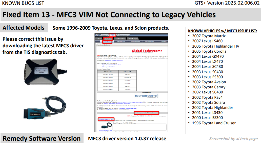

На заметку пользователям MFC3
https://alflash.com.ua/tis/___GTSplus/mfc3.png

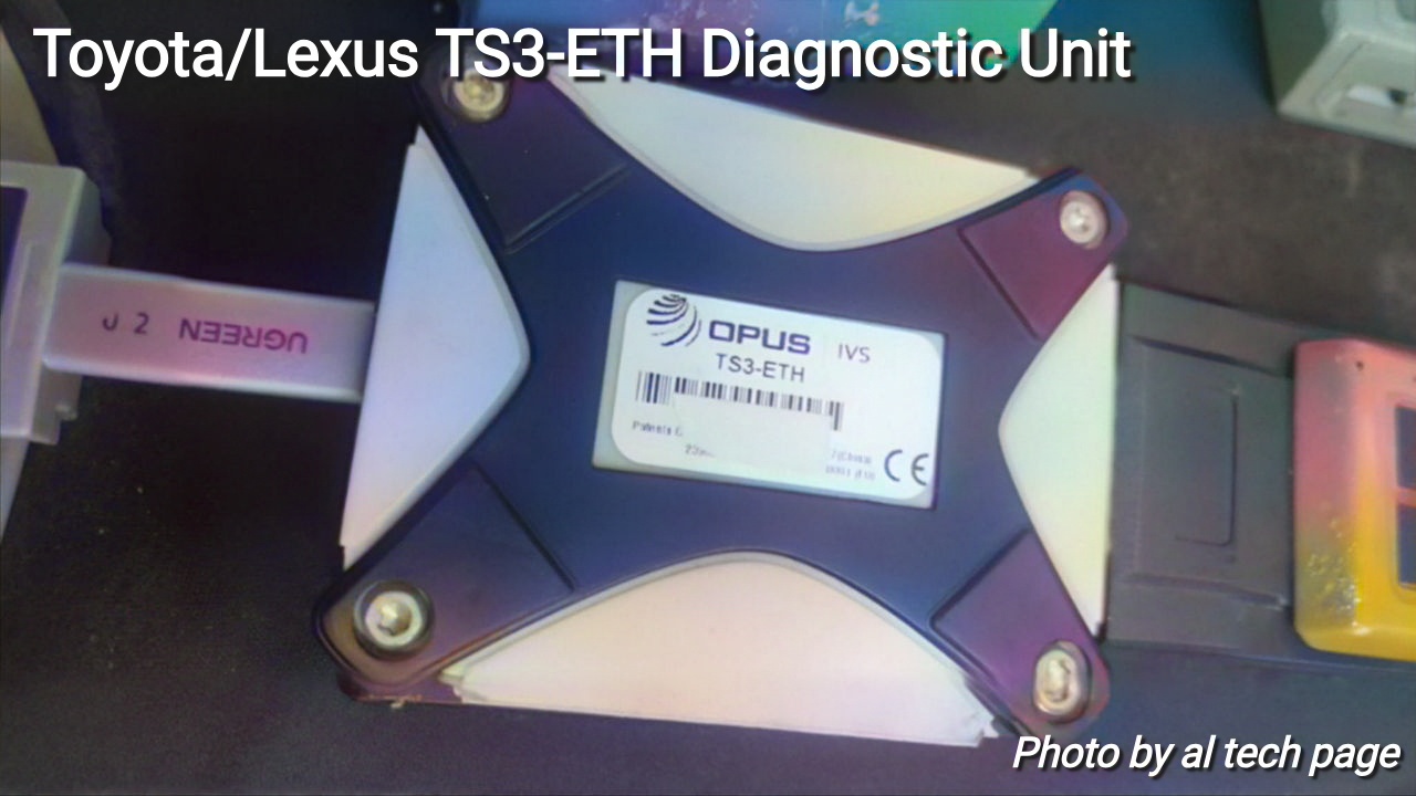

Релиз от https://www.techdoc-toyota.com
Release
Release
Toyota VIM TS3-ETH
Toyota VIM TS3-ETH
