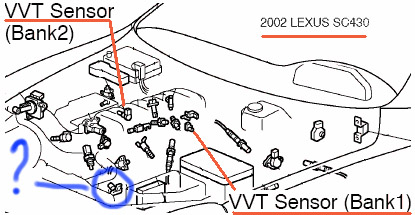

admin. Строго говоря, в этом двигателе три датчика, по которым БУ судит о положении распредов:
один, который называется Camshaft Position Sensor и еще два - VVT Sensors (Bank 1, Bank 1).

...Прошу прощения, а эти датчики под клапанной крышкой:?
А это тогда как называтся?

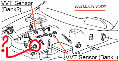

Димк
Сообщения: 12
Зарегистрирован: 13 сен 2011, 14:36
Re: P1351 3UZ-FE Soarer 2002
Сообщение Димк »
...Вообщем в предыдущем я показал датчик положения коленвала, а в этом датчик положения распредвала он то и находится на одном из блоков( я думал, что это и есть датчик VVT ) , а датчики которые вы указали, скажите их номер по тойоте, не могу наити на екзисте.
Не знаю.
А что решили, что в данном случае, причина DTC P1351 [VVT SENSOR/CAMSHAFT POSITION SENSOR CIRCUIT RANGE/PERFORMANCE PLOBLEM (BANK2), Detection Condition: Deviation in crankshaft position sensor signal and VVT sensor2 signal] в этом датчике положения распреда?
