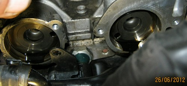

Результат вскрытия. Пока без комментариев.
Re: Volkswagen Tiguan 2008 1.4 BWK P0016
Вроде как отверстия, в которые должны попасть штифты приспособы, как-то коряво расположены...

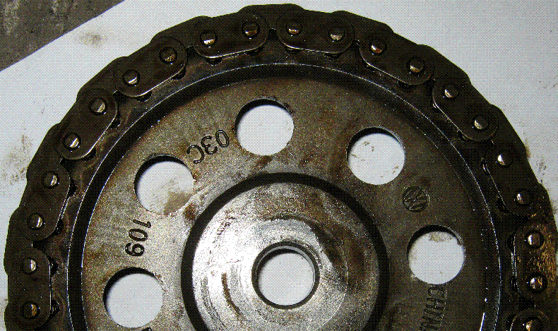

Как , простыми словами убедить клиента в замене цепи?
Никак не может понять что эта цепь вытянулась. Или я не прав?
А в чем суть "конфликта"? Версия (предложения) клиента по поводу того "кто виноват и что делать"?
А вот что у нас:
1. Объективно существующий код неисправности DTC P0016, который однозначно свидетельствует о несоответствии положения колена и распреда.
2. Рекомендации спецов уполномоченной СТО по замене цепи и т.д.
3. Значимая публичная статистика по неисправностям этого двигателя, вызванным ею.
И если оказалось (?), что при ВМТ, например первого цилиндра, фиксатор T10171A никак не устанавливается своими штифтами в соответствующие отверстия (при прочих исправных компонентах системы ГРМ), то
какими еще словами аргументировать - не знаю ... только "выражениями" ... сильными...
План "Б" пока преждевременен. План "С" - возможно нереален.
офф (как бы "совет"). Юра, сохраняйте-размещайте фотки в формате .jpg (и размер файлов будут меньше и качество лучше).
Суть в том что доводы выше описанные слишком мудреные. (шо ты умными словами кидаешся) один из доводов. :) Пришлось в соседнем "универсаме" взять новую цепь с "газексуса" и продемонстрировать как сидит цепь на звездочке новая и старая. Довод возымел действие. Честное слово хоть устраивай кунсткамеру запчастей . Теперь он озадачился где купить :mrgreen:
