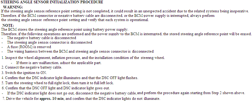

Каким образом пытались провести инициализацию датчика положения рулевого колеса?
Вот по этой методике?

p.s. Похоже, что в этой Mazda EPS, а не EHPAS. Т.е. граната другой системы* ;) ...
И для EPS такой Mazda6 a '08 более актуальна эта процедура:

Когда возились с маздой снимали питание с мотора. Получили ошибку по неправильному напряжению.Усилитель вообще перестал работать, не заработал и после удаления неисправности.
Только после процедуры инициализации датчика заработал в прежнем режиме.
