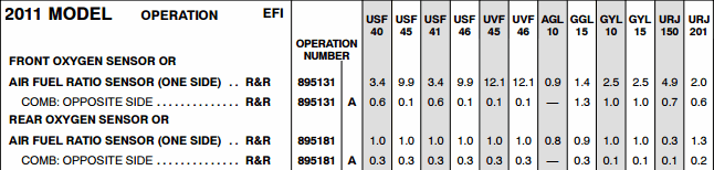

Согласно нормам времени на выполнение работ в GX460 (URJ150) 2011 г.в. на замену Air Fuel Ratio Sensor отводится 4.9 н.ч., на замену Rear Oxygen Sensor - 0.3 н.ч. p.s.

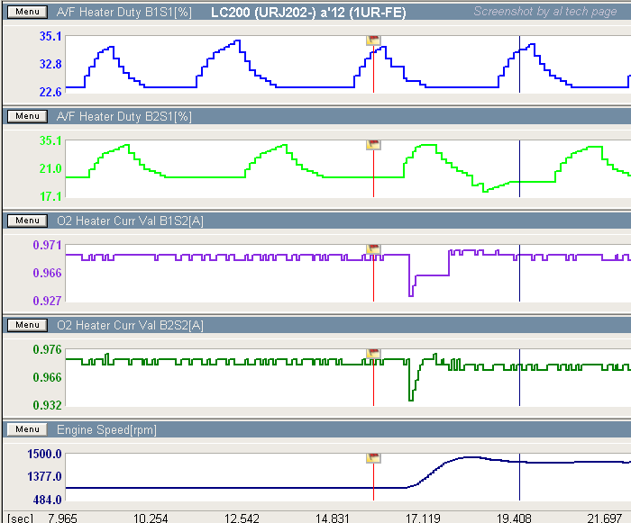

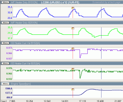

Нагреватели ислородных датчиков вашего авто питаются импульсным напряжением переменной скважности (параметры "A/F Heater Duty #1/#2", "O2 Heater Duty #1/#2", "O2 Heater Curr Val B1S2/B2S2").

Почти 5 часов
Не, я конечно гораздо быстрее его поменял, но все руки покоцал. Теперь еще больше желания глянуть как его официалы меняют. Не смог открыть архив- запаролен. Наверное пол двигла разбирают

Если они это делают "по инструкции", то такое желание может дорого стоить.Iceman777 писал(а):Почти 5 часовНе, я конечно гораздо быстрее его поменял, но все руки покоцал. Теперь еще больше желания глянуть как его официалы меняют.

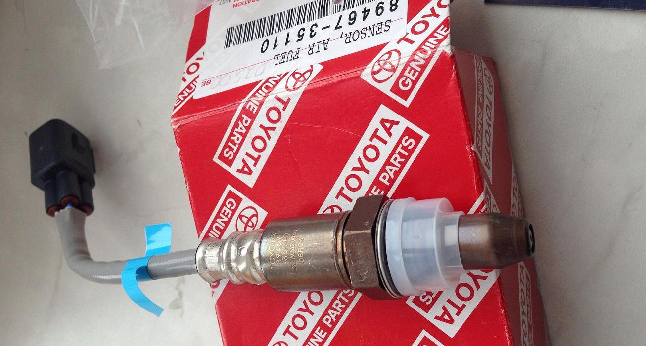

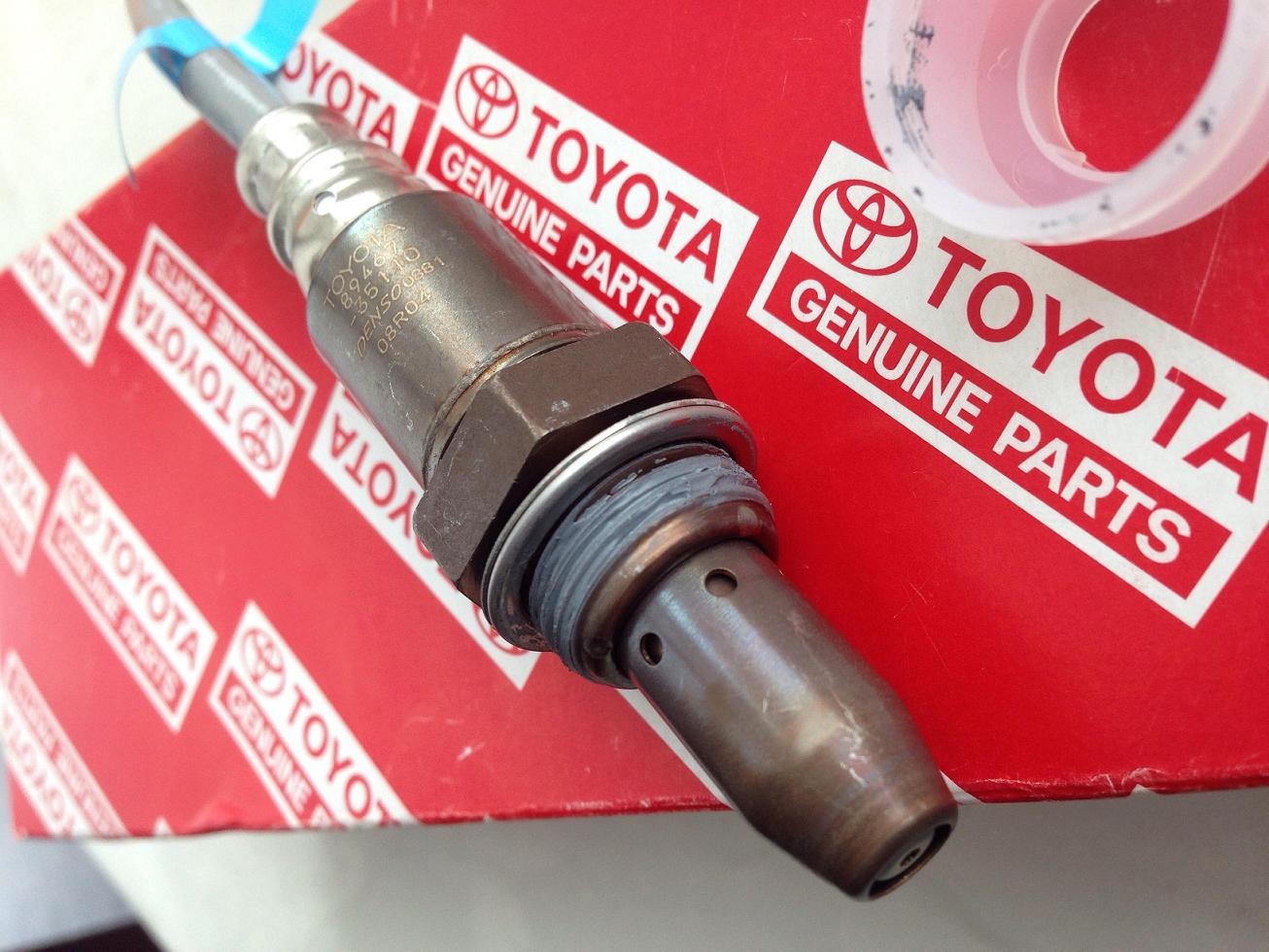

Пришел датчик. По виду оригинал. Сопротивление 2,8Ом. На резьбе серая смазка, чтоб не прикипал. Пластиковая крышка с маленькой цифрой. Denso0881 на корпусе маркировка. На днях поставлю.

Странно,такой конструкции носика зонда не встречал никогда.
Re: Lexus GX460 2011 P0158 - 2
Да, именно такой внешний вид и у этого датчика на сайте Denso (http://densoimages.com/image/234-9026) и его тамошняя цена = USD120 (http://www.densoproducts.com/SearchResu ... w=234-9026)

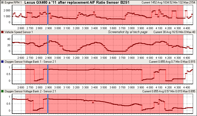

Всех приветствую! Ну вот и развязка.
Поставил я новый AFR датчик тот который B2S1. Первое что удивило: Напряжение на B2S2 стало намного меньше (до замены первого датчика напруга на нем держалась очень высокая) и даже намного меньше B1S2. Я так понимаю ECU привык так корректировать топливную смесь и после замены датчика по второму банку начал беднить смесь. Прикладываю логи поездки сразу после того как выехал из гаража и сбросил ошибку:
Решил не тянуть и скинул на пять минут клемму АКБ. Завелся со второго раза (почему то авто всегда после сброса питания первый раз заводится и сразу глохнет). Теперь напряжения на обоих банках практически идентичные. B2S2 стал держаться нижних значений. Звук двигателя стал ровнее и тише (раньше на оборотах 1200-1300 была неприятная вибрация и звук громче был).
Теперь показания вторых лямбд показывают обратную тенденцию, если раньше второй банк имел всегда более высокое напряжение чем первый, то теперь в среднем уже первый банк имеет более высокое напряжение примерно на 0,1В. То есть при исправных вторых лямбдах смесь в первом банке стала богаче чем во втором.
Выводы:
1) P0158 была вызвана не неисправностью датчика B2S2, а неверно работающим AFR или как его называют - датчиком топливной смеси (артикул 89467-35110). То есть датчик после ката не врал и правильно показывал богатую смесь, которую мозг корректировал по данным неисправного датчика B2S1 (AFR) и следовательно обогащал смесь.
2) Обратная тенденция по первому банку говорит мне о том, что скорее всего хреновый бензин не пощадил и B1S1 и в перспективе мне придется и его менять по ошибке P0138. Или не все так плохо? Машину планирую использовать долго и может его превентивно тоже поменять?
Выводы:
