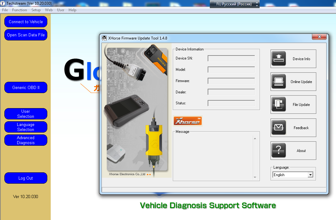

Все заработало. В начале на скрине скидываю, как отобразилось. Но не работало. Затем справой стороны нажал на кнопку сверху не помню вторая или третья. И появилась конфигурация устройства.

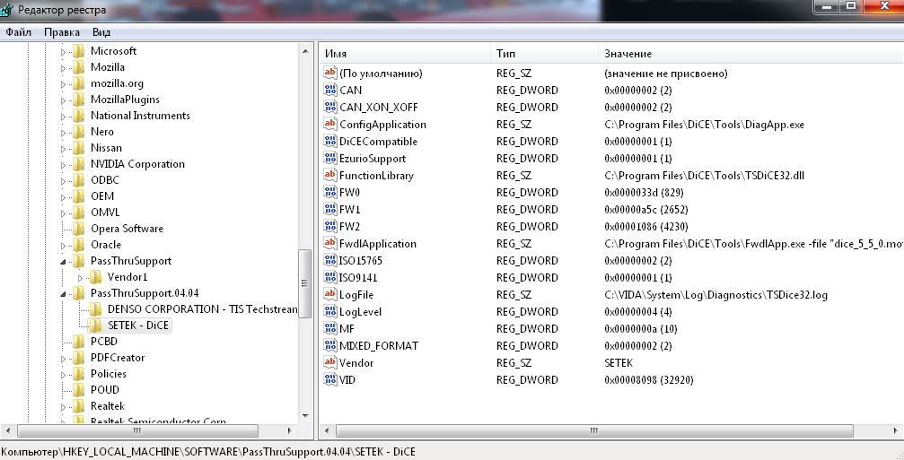

Подключаю шнурок к другому ноуту. Вид на скрине.

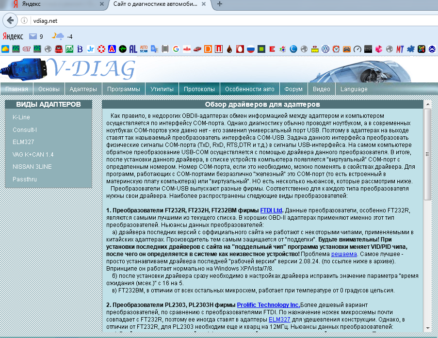

Владимир Петрович, у меня рвется скорее всего связь из-за того, что описано в этом скрине.
