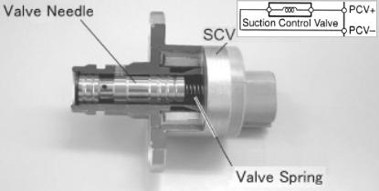

В связи с чем (по какой причине) менялся клапан SCV?
Suction Control Valve

При температуре ниже -3 машина не заводилась. После замены свечей накаливания ситуация не изменилась. Диагностика неисправностей не показала, все показатели были в норме. После прогрева клапана феном машина заводилась прекрасно.
