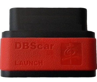

Использовал DBS Car от Launch

Владимир Петрович,машина конечно же ушла,но в её DLC3 есть 4,7 и 16 пин,фото к сожалению сделать не смогу в ближайшее время, если только дождусь подобный экземпляр.
По DBS car - он работает с ниссаном через 14 пин переходник от G Scan, я пробовал,правда со своей программой на андроиде,которая кличется DIAG PRO.

Попробовал NDS3 со своим DBS car на инфинити FX35 Canada Market 2005 y - не работает мой переходник с этой программой.
NDS2 вообще не коннектится с моим адаптером.

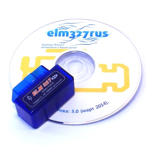

Мораль - нужен ELM327.
Re: News about Nissan DataScan II Android
Купил Elm327 мини синенького цвета(китай) - программа пишет failed версия ELM.
С другими программами российского и не очень (Ниссан Leaf Spy) производства работает.
