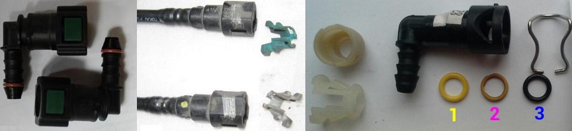

Соединение топливо привод - рампа
Re: Соединение при измерении давления топлива
Действительно, во многих современных авто используется "быстрый соединитель" (клипса)
Fuel tube connector (quick type)<br /><br />P.S. e.g. Peugeot, Nissan, Toyota

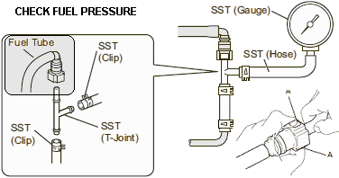

Переходник для измерения давления можно сделать, используя купленный на "авторазборке" фрагмент топливной магистрали с таким соединением. "Тройник" делается самостоятельно.
Check Fuel Pressure
Check Fuel Pressure
Другие способы рассмотрены в http://alflash.com.ua/pressure.htm

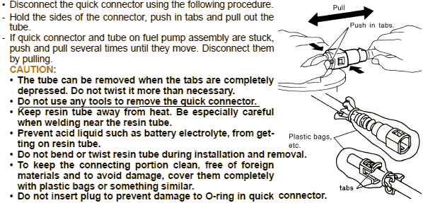

Поскольку а) "клипсы" из пластмассы, б) скорее всего, грязь попавшая под "выступы" (the Tabs), мешает их перемещению, то единственный способ облегчения рассоединения - очистка этого соединителя (спреем и сж. воздухом).
Disconnecting the Nissan quick connector
p.s. Особо подчёркивается запрет на использование инструмента для рассоединения ("Don't use any tools to remove the quick connector").

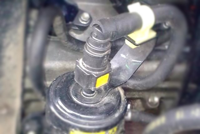

Чистил эти соединения каждый раз, наверное пластмасса со временем дубеет. Клипса нажимается, и чуть-чуть не хватает ее дожать, а пальцам уже больно...
Re: Соединение топливо привод - рампа
alfa писал(а):...А кто знает про соединение топливопровод-рампа на нисан и тойота.
Кроме показанного на фото выше способа фиксации с помощью металлической скобы, Тойота на части своих авто использует и такой
И Тойота также рекомендует разединять разъем только вручную.
Отчёт, купили приблуду 4811 JTC, заказал, водятел четыре дня собирался выезжать, в итоге потеряли адрес, но с матюками и моей упёртостью съёмник доставили. Изготовить проще пареной репы)), если будет время и токарь под рукой сделаю классную приспособу для снятия топливных фильтров и штуцеров выхода с Б\Н. Приблуда с пластика, если сделать с металла и круглогубцев, реально будет лучше и удобней.
