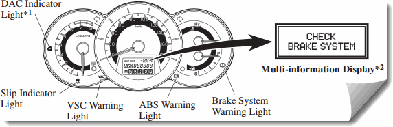

Наличие в этом авто Brake Control System c ABS with EBD, Brake Assist, TRC, VSC, Hill-start Assist Control and DAC Вы можете подтвердить индикаторами приборного щитка:
Судя по коду C1223/43, этот равик, таки да, с VSC.
