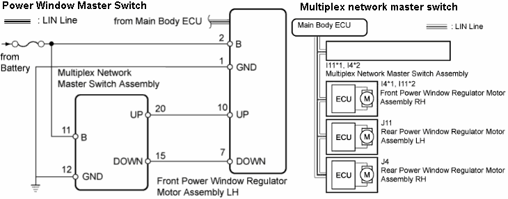

Имеем прадо 200. Сначала Игорь Юрич снёс мне весь мозг, запихнув после малярки этот авто, потом автомобиль никак не хочет сдаться.)) При подъёме стекла оно пару раз стопорится в середине, никакие алгоритмы обучения не работают.

Для начала, стоит проверить
1. Есть ли в этом авто POWER WINDOW CONTROL SYSTEM.
2. Если да, то нет ли в этой системе каких-либо кодов неисправности, например, В2313 (Glass Position Initialization Incomplete).
3. Если кодов нет, то попытаться выполнить такую процедуру initialize the power window control system:

Не работает автоматический режим и при поднятии стекло пару раз останавливается и идёт вниз. Тупик.((((
неисправностей нет.

Возможно в данном случае были бы полезно проанализировать с помощью диагн. сканера такие параметры, как D Door P/W Auto SW, D Door P/W Up SW, D Door P/W Down SW, Glass Position, Communication D-Door Motor, D Door Courtesy SW, а также, выполнить Active Test ("Power Window")

Владимир Петрович, про диагностировал с помощью сканера и не раз, блок кузова и дверей модуль. Так же поднимал и опускал стекло в исполнительных механизмах. неисправностей нет. В процессе возникали рукотворные, но эйфории и понятия пока нет. Но ручками в таких случаях будет быстрей и надёжней. Водитель владельца авто,не мог вспомнить работал ли автомат до ремонта, вроде как и нет.
