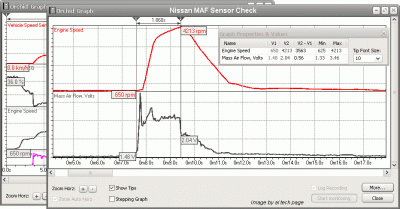

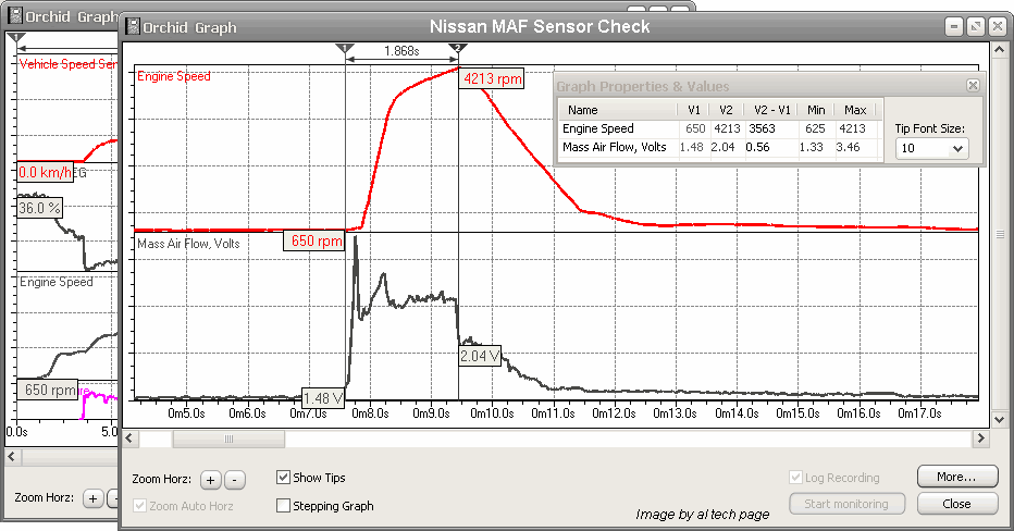

Стоит проверить его параметры (и другие) еще и с помощью диагностического сканера.
Например, так:
http://alflash.com.ua/phpBB2/download/file.php?id=1962

Подскажите,какой сканер или прога так красиво рисует график?
Re: Диагностика VQ35DE MAF sensor and DTC P2135
galant писал(а):Подскажите,какой сканер или прога так красиво рисует график?
Данные получены этой древней аматорской программой
Лог сохранен в формате .csv и тот второй скрин - при его просмотре программой EcuEdit.

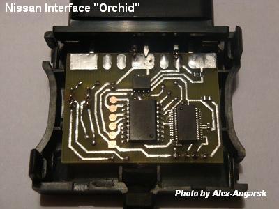

Вид и содержание логов зависит от соответствия возможностей адаптера требованиям как самого авто, так и диагностической программы.
Например, та программа работала только со своим аппаратным интерфейсом:

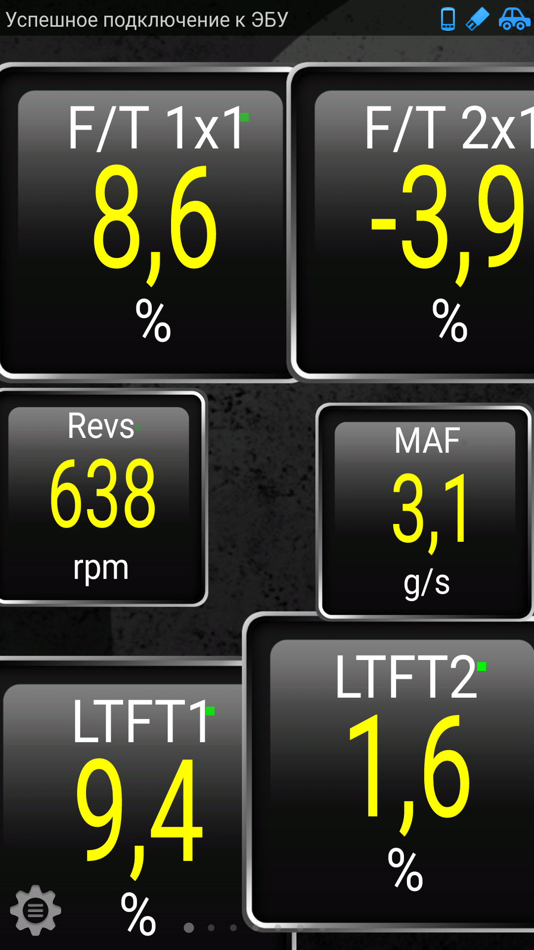

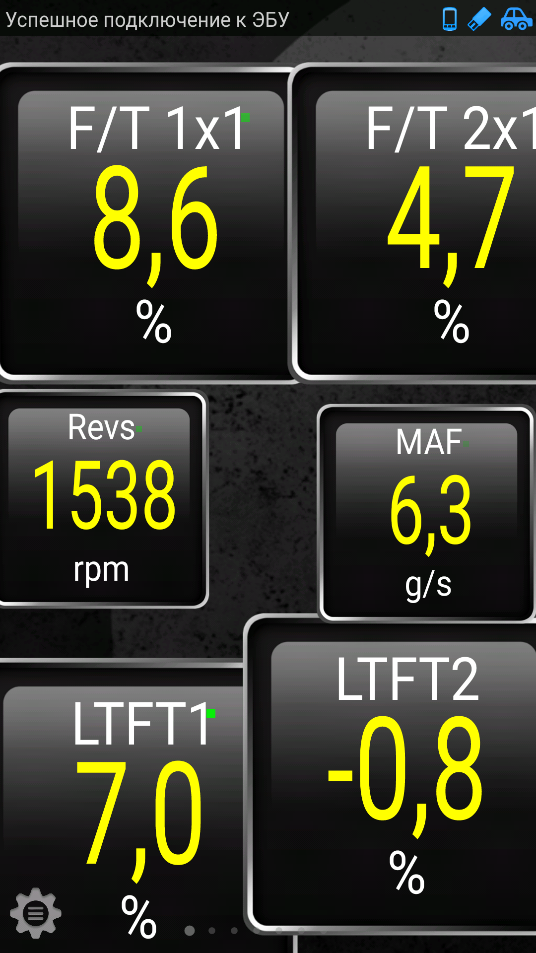

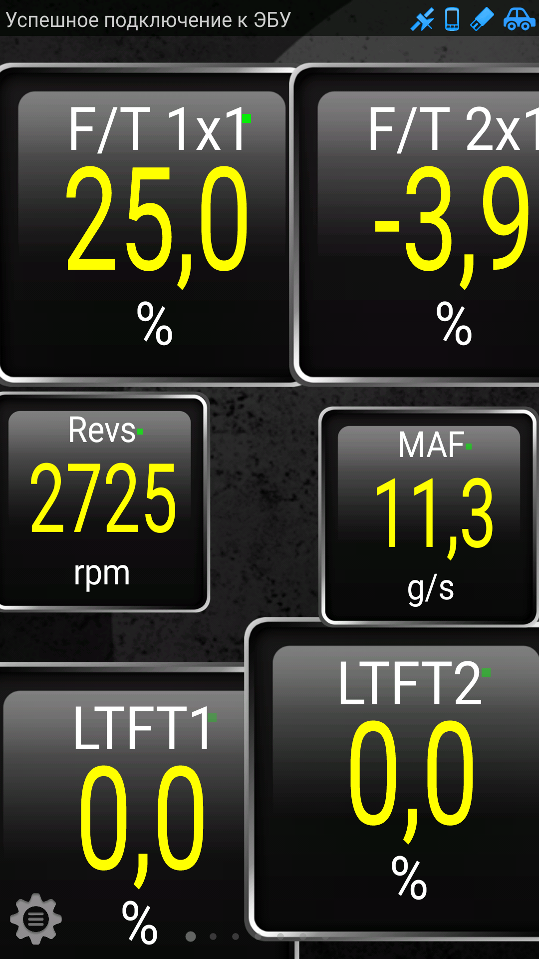

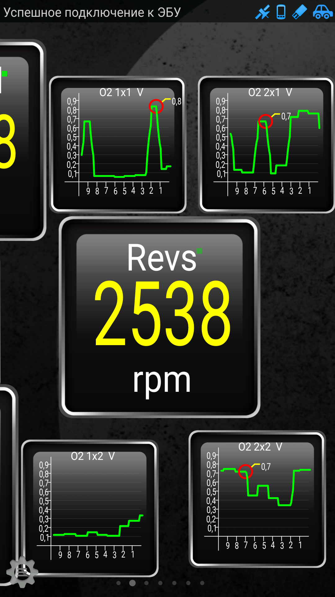

Вот скрины с торкью на заведённой

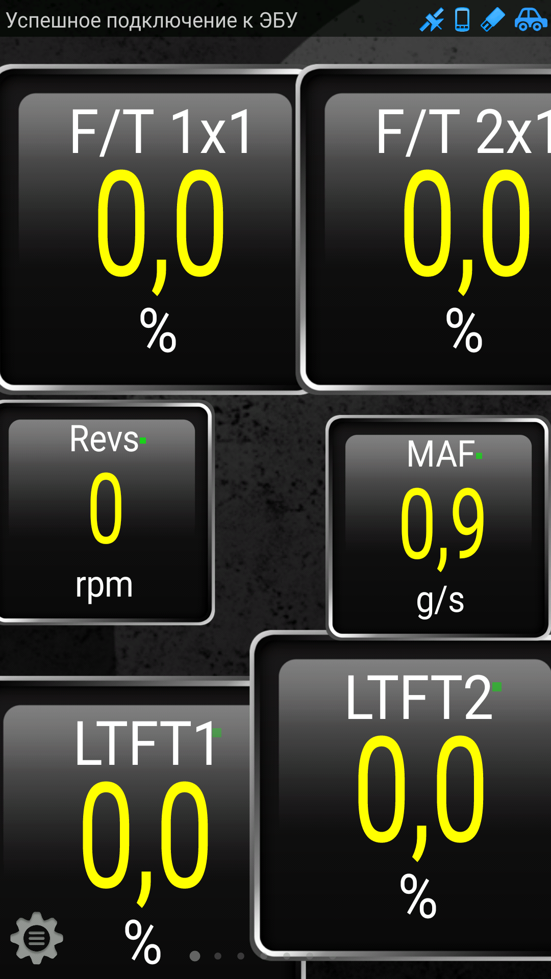

Вкл. зажигание:
Вполне сносные данные, хотя B1 "подкачал" (особенно при повышенных "оборотах").
Для полноценного анализa параметров БУ, установите Torque Log Analyzer (https://chrome.google.com/webstore/deta ... authuser=0, http://torqueloganalyzer.blogspot.it/20 ... oogle.html, http://torqueloganalyzer.blogspot.it/20 ... er-as.html, http://pleasedonttouchthescreen.blogspo ... orial.html) и покажите лог(и) при таких режимах прогретого двигателя:
и при резком нажатии на педаль газа.
Фотка чувствительного элемента вашего MAF'a?

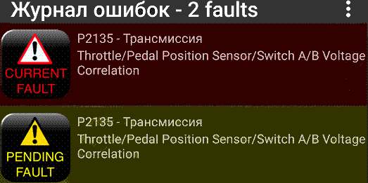

P2135 Infiniti FX35 2003
Сообщение v1t0s »
Всем привет!
Сегодня утром завёл и появилась неисправность P2135. На педаль газа не реагирует, точнее реагирует очень и очень слабенько.
Куда смотреть? Дроссель? Проводка?
DTC P2135
DTC P2135

Начнём с конца.
Для справки. При обнаружении этого кода неисправности the ECM enters fail-safe mode and the MIL lights up.

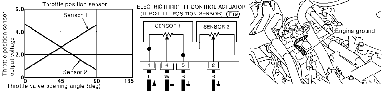

Чтобы ответить на вопросы "кто виноват" и "что делать" необходимо
- просмотреть и показать "сохраненные данные" (aka Freeze Frame Data);
- проверить напряжения на обоих датчиков положения дроссельно заслонки при отпущенно педали газа и при плавном нажатии (после сброса кода) диагн. сканером и/или вольтметром и качество "минусового" соединения с двигателем,

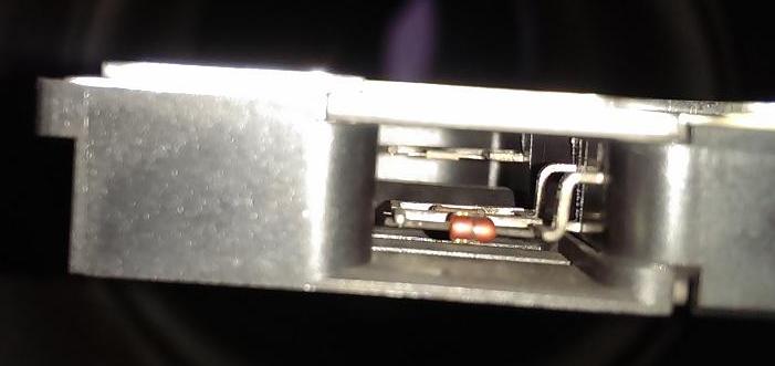

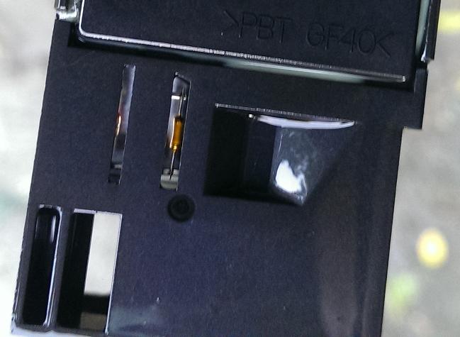

Фотки МАФа

Ваш MAF-то сильно смахивает на такой тойотовский

На "резисторах" MAF'a есть налёт или это издержки фотки?
Кто производитель датчика, его OEM Part.No.?
