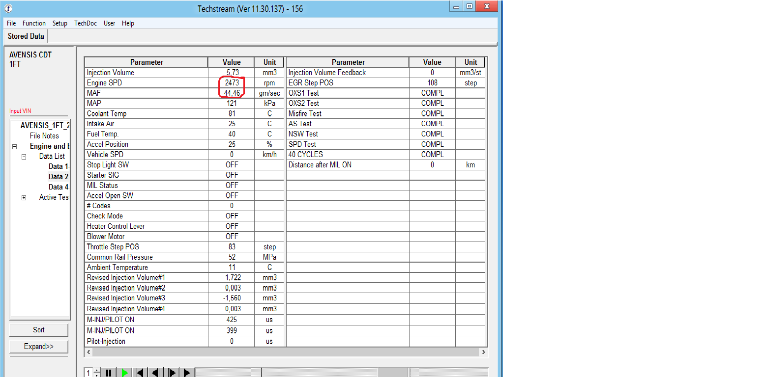

Мануал считает, что при Normal Condition for MAF:
  • - Idling: 3.2 to 4.7 gm/s
    - Running without load (2,500 rpm): 13.1 to 18.9 gm/s.
Проверьте состояние дроссельной заслонки и MAF'a и выполните эту незатейливую проверку

Благодарю Вас, Владимир Петрович. Немного запутался:
alflash писал(а): Мануал считает, что при Normal Condition for MAF: - Idling: 3.2 to 4.7 gm/s
В то же время
alflash писал(а):(f) Check that the MAF reading during idling.
Result: MAF greater than 4 g/s but less than 16 g/s
Если принимать условие из проверки, то MAF исправен.
Тест "EGR STEP POS" проводил, но, к сожалению, не сохранил в лог. Скажу только, что при закрытии клапана EGR до нуля, показания MAF меняются на 2g/s.

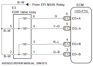

Через неделю примерно приедет опять, проверю check the waveform of EGR VALVE ASSY VOLTAGE. Там вроде 6 проводов. Я так понимаю модулированный сигнал и датчик положения? Или как правильно проверить сигналы?

Wladimir10 писал(а): Через неделю примерно приедет опять, проверю check the waveform of EGR VALVE ASSY VOLTAGE
EGR ХХиперегаз.rar
(8.87 МБ) 689 скачиваний
Каналы названы в соответствии выводам клапана. Один файл- включение и выключение зажигания, второй- ХХ и несколько перегазовок.

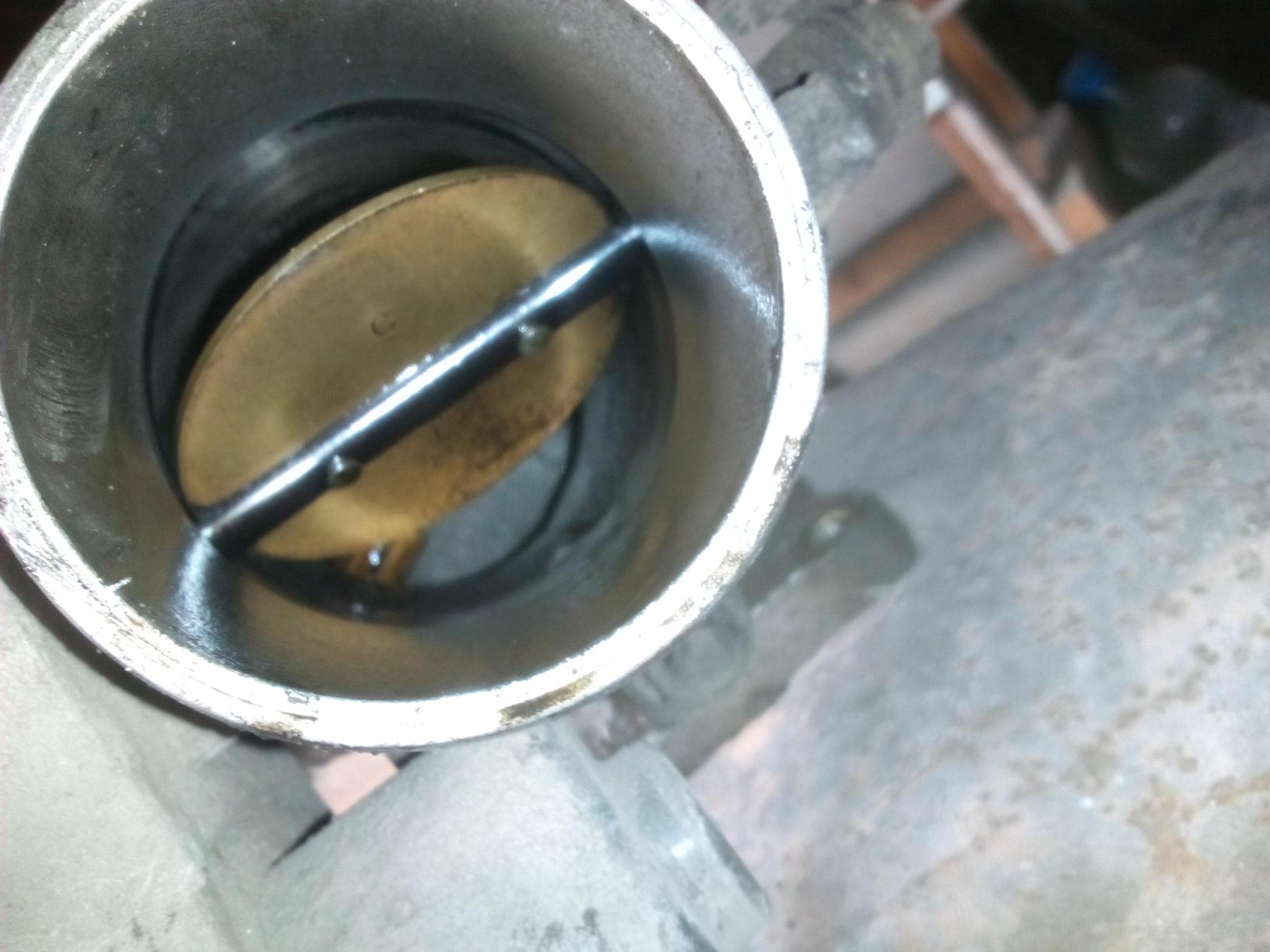

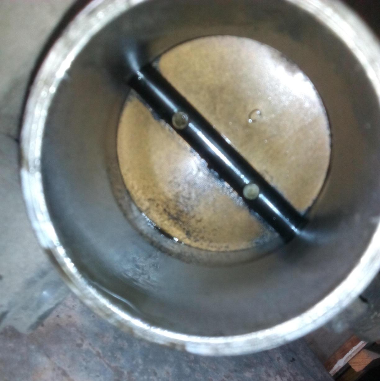

Пошел чистить-мыть дроссельную заслонку.
Wladimir10
Сообщения: 88
Откуда: г Павлодар
Re: Тойота авенсис D2-D P0400
Сообщение Wladimir10 »
Wladimir10 писал(а): Пошел чистить-мыть дроссельную заслонку.
Помыл. Совсем не много грязи было.

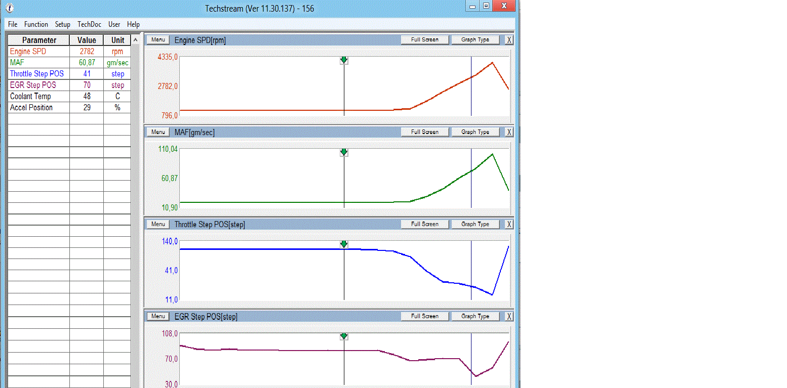

AVENSIS_1FT_25-09-17 153802.rar
(3.48 КБ) 710 скачиваний

alflash писал(а):Запишите и сравним лог этой ситуации при неподвижной машине и по возможности, лог в движении.
Так как для "DTC P400 DTC Detection Condition: Mass air flow rate is not changed when turning on EGR valve".
Лог при неподвижной машине есть в файле AVENSIS_1FT_25-09-17 153802.rar выше. Data4. В конце записи старался удержать 2500об/мин.
