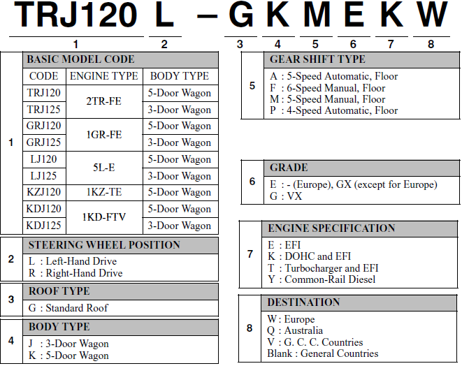

MODEL CODE
Насколько я понял, Вы задаете вопрос о возможных/допустимых вариантах MODEL CODE (кода модели) для различных MODEL NAME.
К сожалению четко-однозначного правила их формирования, увы, нет.
Например, даже в рамках одной модели допустимы как 2-буквенные, так и 3-буквенные MODEL CODE: AVENSIS Model Code AZT vs. AVENSIS Model Code AT/ CT.
Но в MODEL CODE обязательно используется "ключевая" буква названия двигателя. Например, Crown/LexusGS300/GS350 с двигателями 2GR,3GR,4GR имеют "общий" MODEL CODE – GRS.
Подробнее описано в http://en.wikipedia.org/wiki/List_of_Toyota_platforms
А это http://web.archive.org/web/20010412050723/www.geocities.com/MotorCity/Pit/9975/bodies.html уже можно найти только в архиве интернета :(
Относительно подробный (но несколько устаревший) перечень существующих вариантов вроде бы есть, но его надо постоянно корректировать (по мере выпуска новых вариантов моделей).
Возможно он будет востребован.

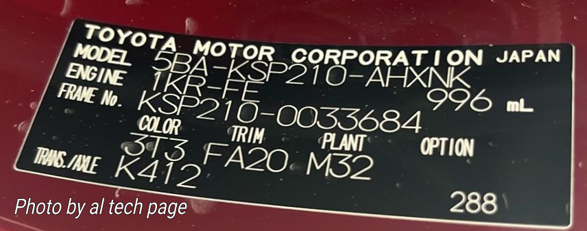

1. Взгляните на лейбы диагностируемого авто:
Изображение (или http://alflash.com.ua/RX/_3416.jpg ), в которых код модели указан в явном виде
2. Определите тип (название) двигателя (по "лейбе", VIN-коду и/или по Model Code)
1+2-> позволит резко уменьшить количество вариантов.

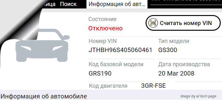

Дату изготовления проще и достовернее всего определять по программе Toyota EPC:
Old Version of Toyota EPC

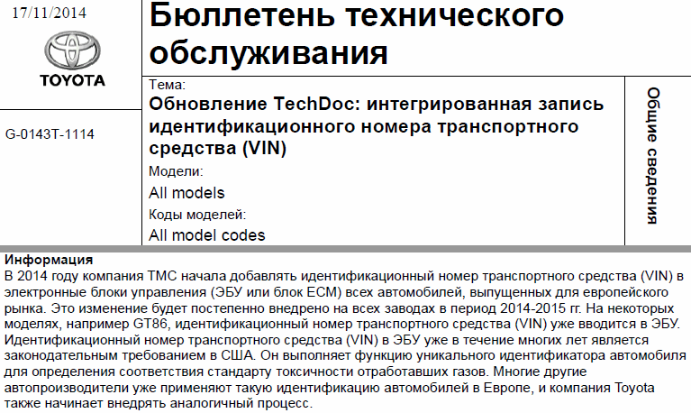

Для справки (TSB G-0142L-1114).

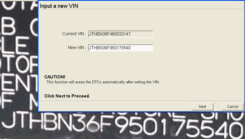

В 2014 году компания TMC начала добавлять идентификационный номер транспортного средства (VIN) в электронные блоки управления (ЭБУ или блок ECM) всех автомобилей, выпущенных для европейского рынка. Это изменение будет постепенно внедрено на всех заводах в период 2014-2015 гг. На некоторых моделях, например Lexus GT86, идентификационный номер транспортного средства (VIN) уже вводится в ЭБУ.
Идентификационный номер транспортного средства (VIN) в ЭБУ уже в течение многих лет (примерно с 2004 года) является законодательным требованием в США. Он выполняет функцию уникального идентификатора автомобиля для определения соответствия стандарту токсичности отработавших газов. Многие другие автопроизводители уже применяют такую идентификацию автомобилей в Европе, и компания Toyota также внедряет аналогичный процесс.
Для справки. Начиная с Lexus 2005 models LS430, SC430, GS430/300, ES330, IS300/IS300 SportCross, LX470, GX470, RX330, ECM outputs the VIN.
Нынче БУ знает и пробег авто

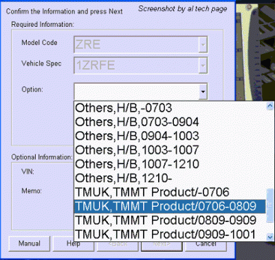

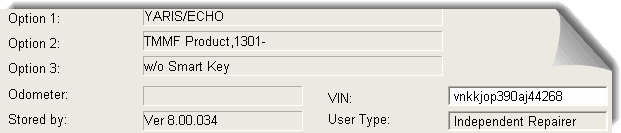

При выборе различных установок Techstream (EU/Other/Japan) программа может запутаться в комплектации авто различными электронными системами. Например, если TS находится в Other, а диагностируется RHD авто, то могут возникнуть непонятки из-за якобы их отсутствия.
Их суть которых в том, что она может "в упор не видеть" некоторые системы, которые по факту есть в авто, но их нет в аналогичных моделях других регионов. Обычно такие казусы списывают или на баги программы и/или на ущербность китайских клонов аппаратного интерфейса
Иногда неправильный выбор места сборки авто может стать причиной такого конфуза как в viewtopic.php?f=16&t=350&p=4512#p4512
Кроме этого, TS может запросить доп. инфу (Option). в которой необходимо уточнить дату выпуска авто, место его сборки, комплектацию:

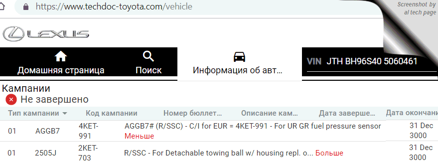

4KET-991recall.pdf
(169.41 КБ) 1957 скачиваний
Certificate-JTHBH96S405060461.pdf
(23.8 КБ) 1993 скачивания
Коля, спасибо - все получилось. Теперь хочется получше разобраться с информацией по авто. Вот сегодня на минутку заехала соседская Аурис и вот у нее на стойке вот такая табличка. Вот, только, по 10-й цифре vin code не понятно как определить год. И ещё по 5-ой цифре тоже не ясно. И, что обозначают буквы и цифры нижней строчки? А также, на форуме упоминалась программа Toyota EPC. А поможет ли она с информацией по авто?
Соответствие 10-го знака VIN-code модельному году автомобиля обязательно актуально для авто северо-американского рынка. В Европе это далеко не так.
Если по ВИН можно больше узнать о происхождении авто, то по данным Model Code - о его "персональных данных"
Да, в свое время электронный каталог апчастей был практически единственным источником инфы о дате производства конкретного.

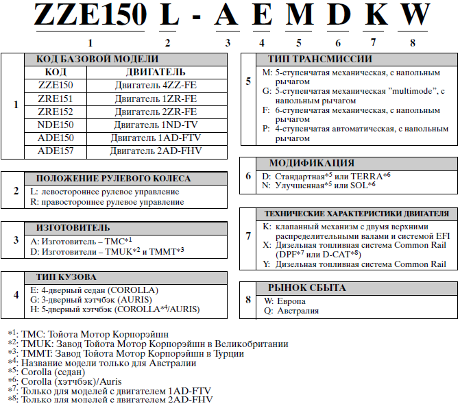

Re: Toyota / Lexus VIN-code
Admin write: в Model Code некоторые позиции могут ''отвечать " за разные данные.
