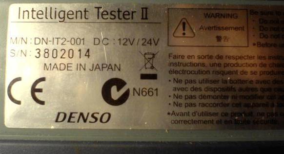

IMO. Поскольку,
а) уже несколько лет не пользуюсь этим девайсом, но фотку* лейбы оригинального прибора таки нашел :) ,
б) примерно с 2008 года Тойота перешла на использование TechStream* и некоторые "действия" (J2534) рекомендует проводить исключительно 'этой диагностической прогой,
в) "железо" для TS, согласно, viewtopic.php?t=350&start=12 , нынче дешевле грибов",
г) Сеть наводнена различными версиями ПО TS,
г) общеизвестны проблемы IT2 (с диагностикой различных систем моделей рынков Europe/Japan/Other),
д) б/у-шность предлагаемого варианта (неизвестна версия и полные возможности ПО и остаточный моторесурс этого экземпляра сканера) и сложность приобретения обновлений,
считаю, что альтернативный вариант: "шнурок" MFC + ПО TS + скромный ноут (300...350 USD) + перспктива долговременного использования этого комплекта позволяют рекомендовать этот альтернативный вариант.
Примечание. IMHO. Если "цена вопроса" достаточно мала (100-200 USD), то возможно, что покупка IT2 может быть оправданной.
* http://alflash.com.ua/Learn/tis.pdf
* Photo courtesy vasaby
