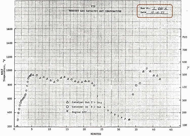

Похоже, что автор "отстал от жизни" и пользуеться данными (для oxidation catalyst for carbon monoxide) 40-летней давности
Т на выходе ката.pdf
http://nepis.epa.gov/EPA/html/DLwait.ht ... EPA&Index= 1976Thru 1980&File=D%3A%5CZYFILES%5CINDEX%20DATA%5C76THRU80%5CTXT%5C00000020%5C9100XJ7X.txt&Query=&SearchMethod=1&FuzzyDegree=0&User=ANONYMOUS&Password=anonymous&QField=&UseQField=&IntQFieldOp=0&ExtQFieldOp=0&Docs=
