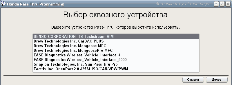

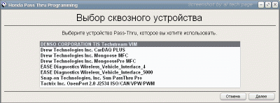

И после выбора одного из ваших аппаратных J2534 Pass-Thru интерфейсов, например,
Изображение-Vehicle Interface Module Select Menu
вы можете "вправить мозги" компам** авто соответствующего региона. Причем авторы программы настолько любезны, что включили поддержку русского языка.

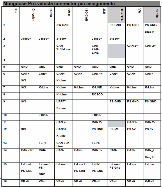

Mongoose Pro Vehicle Connector Pins assignments
http://alflash.com.ua/phpBB2/download/file.php?id=1334

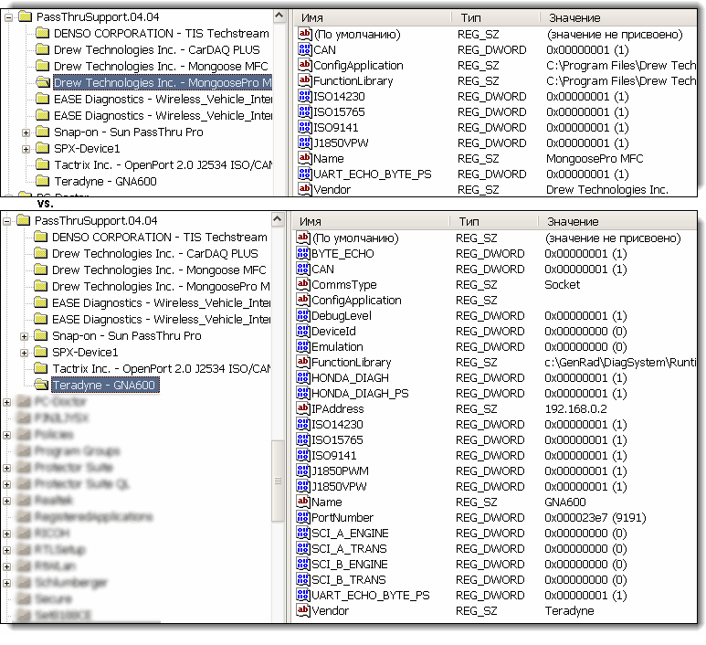

Видимо "чего-то в супе не хватает"
MFC Pro vs. GNA600 Registrys Comparing
чтобы было как тут

Другой авто(Инсайт),другой адаптер(HDS),в супе не совпадает распиновка,имхо.
Re: Max Positive battery Voltage for MFC

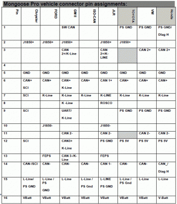

Да, есть отличия в контактах MongoosePro Toyota и Honda
MFC Toyota vs.Honda Connector Pins

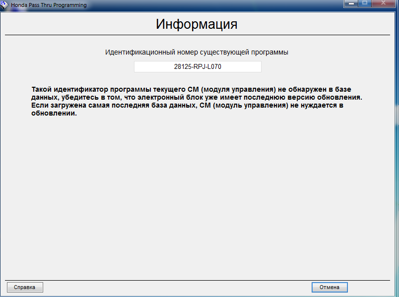

Cкачал и установил (давно) Honda/Acura J2534 Free Reflash Software с выше названой ссылки,но перешить сегодня КПП I-Chift Хонда Сивик 2008 LHD Euro не удалось...:-((
Пишет - нет такого ID в этой датабазе.

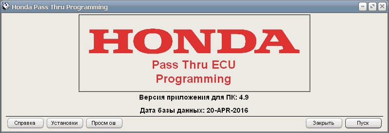

Сегодня установлю новую программу,только она вот такая почему то - апрель 2016 г
Curent ID показывает при попытке прошивки КПП этой хонды(выбирал Европу,машина дилерская),я так понимаю, что это текущее программное в TCM,далее пишет что не такого ID в базе.
Благодаря связям в дилерах убедился , что у них якобы есть прошивки для этих КПП,забили "стрелку" ...:-))
Предистория такова:
Возникла DTC Р19FC по незавершеному обучению переключений скоростей http://omanual.ru/Honda/Civic-3D/8/ru/h ... 01303.html
Заменили сцепление(корзина,диск,выжимной),отремонтировали актюатор сцепления(щеточный узел).
Статическое обучение не проходит - рычат передачи.
Динамическое - тоже самое.
Прокачку воздуха в цилиндре сцепления сделали,воздуха нет.
Дилер предложил сначала перешить TCM новой прошивкой,якобы были "прецеденты"..

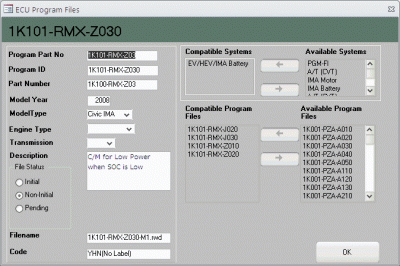

Вот скрин уже с новой программы ecu rewrite.
Для Европы.
У меня нет TSB для этой хонды.

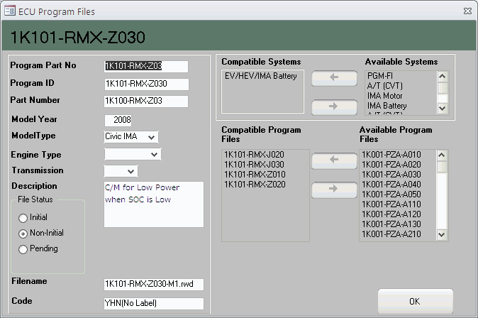

Что так? Ведь эта программа от American Honda Motor Co., Inc. для обеспечения процесса перепрограммирования и её БД как бы не обязана содержать в себе все файлы новых прошивок всех моделей Honda, тем более европейских

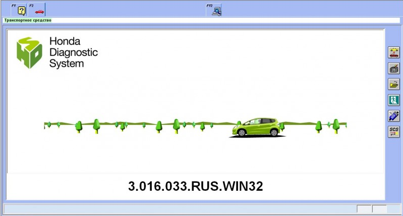

Может быть стоит порыться в БД "родной" программы "Honda HDS 3.016.033 + ECU Rewrite" или "Honda HDS 3.017.012 + ECU Rewrite 6.27"
И/или попробовать поискать среди фалов .rwd БД этой программы:
Плиз, подробные данные авто и его ECUs? ID искомой версии ПО?

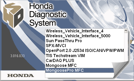

Установил БД "родной" программы "Honda HDS 3.016.033 + ECU Rewrite",но она признаёт "роднёй" только интерфейс HIM :?
Мангуста не видит в упор.

Напомню, что предлагал "порыться в БД 'родной' программы 'Honda HDS...'", т.е. поискать нужную .rdw среди тех, что есть в "теле" этой проги.
Хорошо бы знать подробные данные о ECU этого авто и ID искомой для него версии ПО, что могло бы облегчить поиск нужной.
