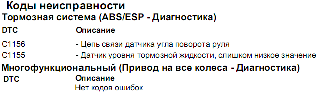

Есть Infiniti FX35 2007 г. пробег 100000 км. С ошибками, и горящими символами AWD , SLEEP
На все расспросы владельца ответ один ехал загорелось.
Авто сейчас на стенде развал-сход. Делали развал сломали болт .
Судя по ошибке надо копать проводку, нужна схема.

DTC C1156, Self-diagnostic item: ST ANG SEN COM CIR (STeering ANGle SENsor COMmunication CIRcuit) set if CAN communication line or steering angle sensor has generated an error.
