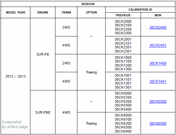

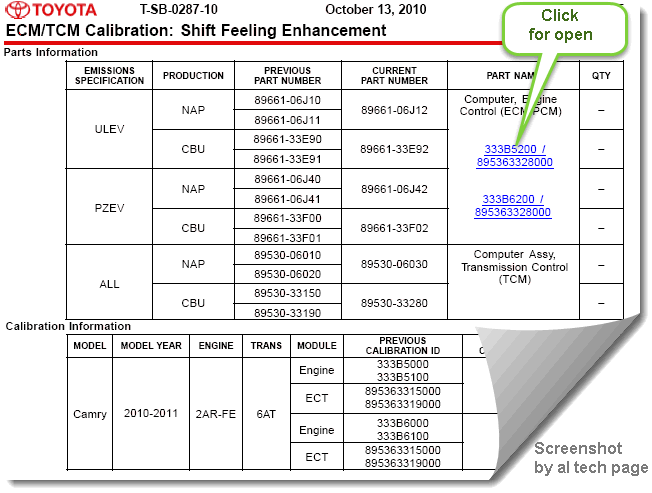

**Например, с учетом "Toyota Repair Manual Correction", Subject: Reviewed information for repair manual, AD SERIES ENGINE, DTC P2002 Particulate Trap Efficiency Below Threshold (Bank1), Model Code : ALA30, ADE15#, AUR10, ADT25#

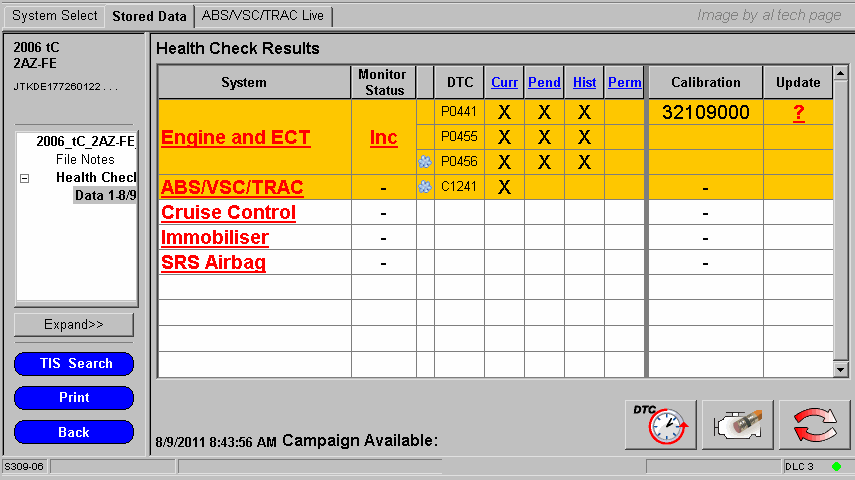

ECU Calibration files selection
Health Test Results
Health Test Results

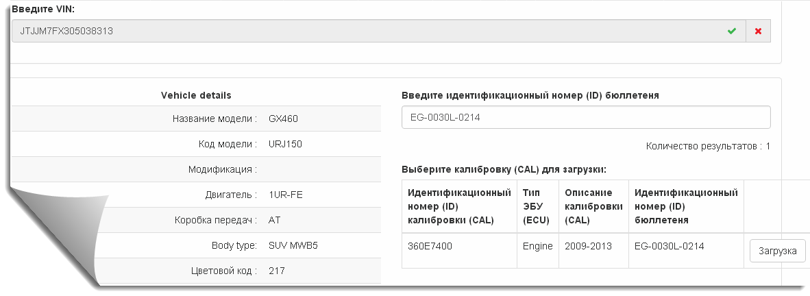

Что такое идентификационный номер (ID) бюллетеня
Сообщение Dad »
День добрый, Всем
На сайте:https://www.lexus-tech.eu/CAL/VINDecode.aspx
Решил прикупить обновленные калибровки для GX460, сейчас стоят 360E7000, и как прочитано мной они меняются на 360E7400.
Зашел на данный сайт, зарегистрировался, ввел вин, чтоб проверить есть таки обновы или нет?
И встал в ступор.
Просят ввести идентификационный номер (ID) бюллетеня
А, что это?
Погуглил, ответ не нашел. Может кто пользовался и подскажет?
Спасибо
Р.S. Если тему создал не в том разделе, просьба перенести.
Это мне необходимо знать номер TBS, я правильно понял?
Re: Что такое идентификационный номер (ID) бюллетеня

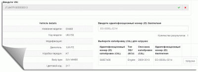

Да.

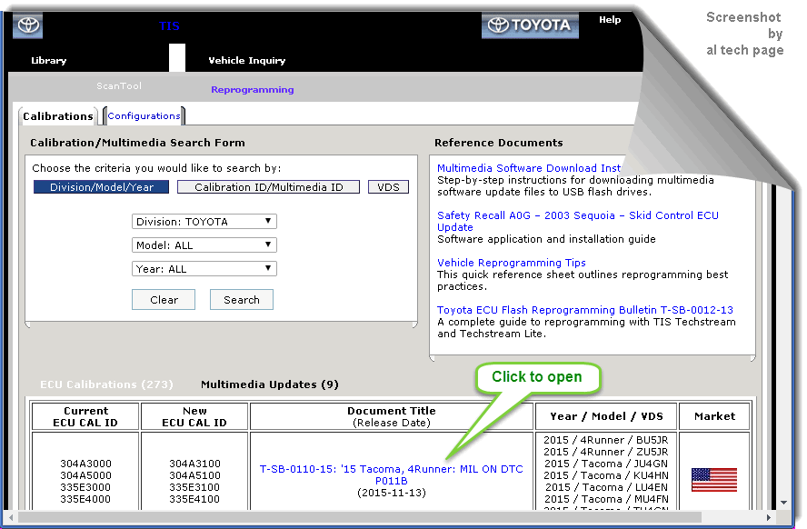

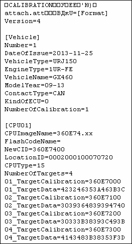

Европейская Тойота изменила форму доступа к новым файлам калибровок (подробнее см. в viewtopic.php?f=18&t=771#p9293).
Теперь так
Cal. ID 360E7400
Cal. ID 360E7400
или этак
Cal. ID 360E7400
Cal. ID 360E7400

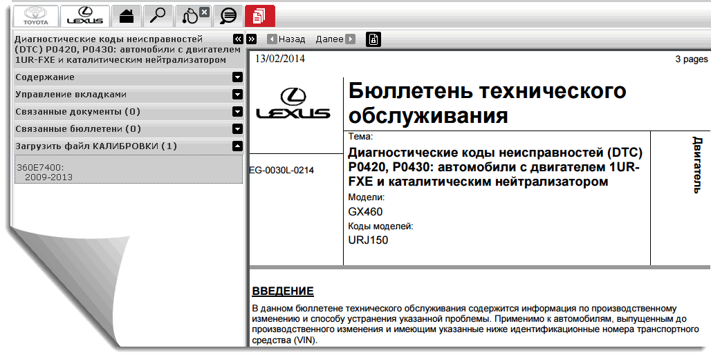

И действительно, есть TSB "Диагностические коды неисправностей (DTC) P0420, P0430: автомобили с двигателем 1UR-FXE и каталитическим нейтрализатором" для модели GX460 (URJ150) о Cal ID 360E7400.
Если спросили бы раньше, то уже пользовались бы новой калибровкой и за бесплатно :)
Напомню, что, если вопрос по конкретному авто, то практически всегда полезно сообщать его VIN-code и предысторию вопроса. ...

Спасибо.
Все получилось, (скачать).
А история мутная,
Lexus GX460 URJ150 1UR-FE.
Куплена с рук, все вроде нормально.
Но тут перестала ехать, Человек поехал к дилерам, те не чего не нашли, что-то измеряли, проверяли, но не чего не нашли. неисправностей нет.
Высказали предположение, что машина перепрошита, и поэтому нет неисправностей.
И попросили меня просто вернуть заводскую прошивку. (ибо сами не умеют)
Родная 360E7000, решил сразу заливать 360E7400.
Поэтому и искал её.
З.Ы. Если опять не там пишу, прошу перенести
Re: TSBs (EU)
А какая версия ПО прошита сейчас в том авто (смотреть в процедуре Health Check)?
VIN=?
