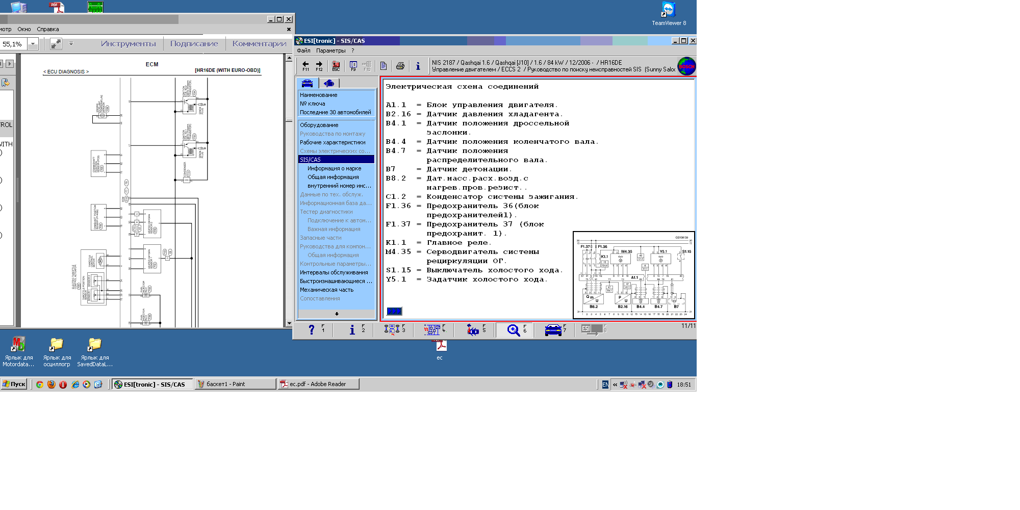

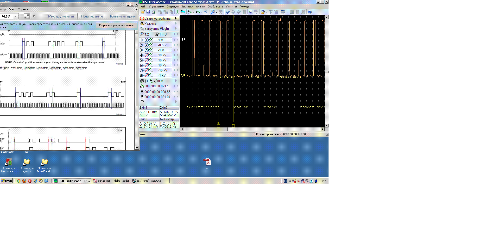

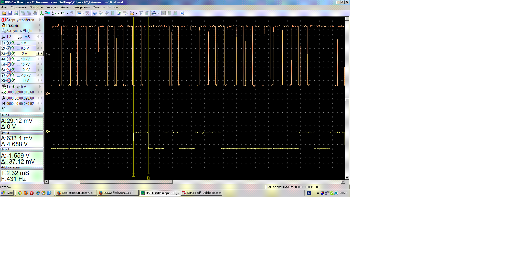

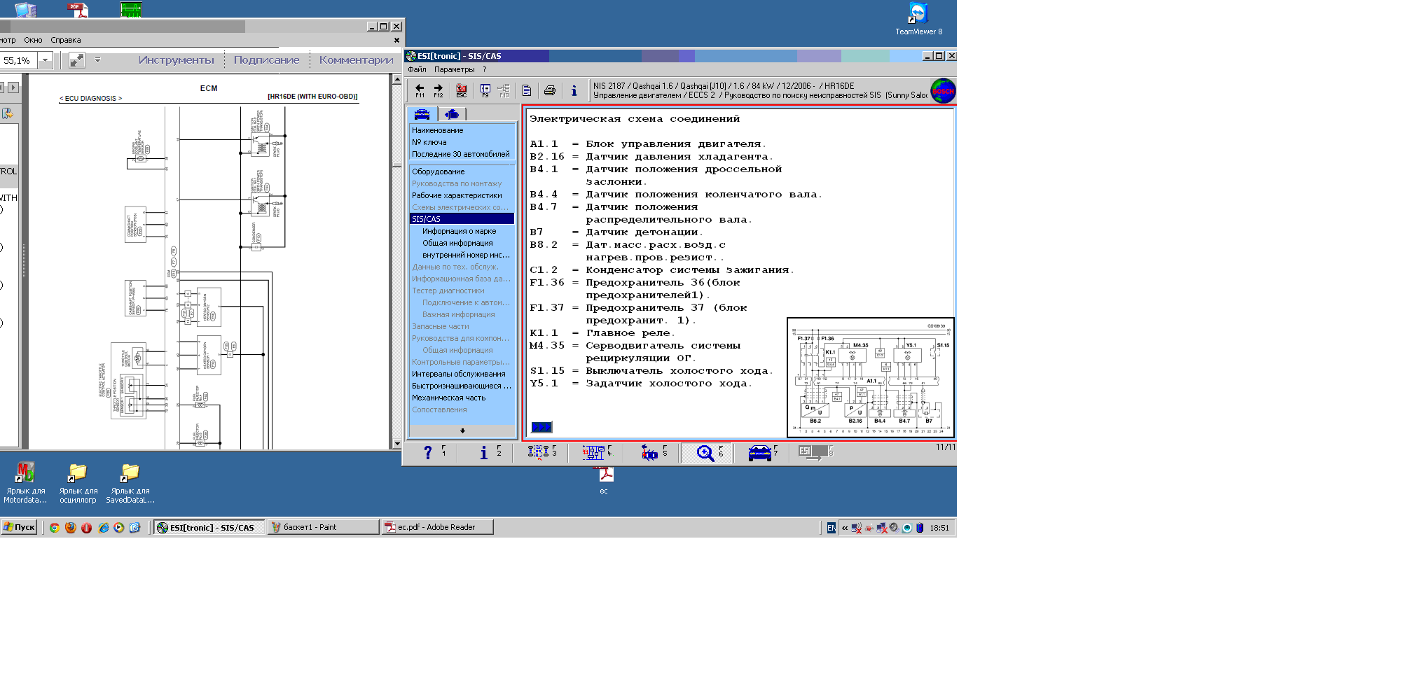

Имеется Nissan Qashqai 1,6. Отсутствует сигнал с ДПРВ. Осцилки прилагаю. Опорное напряжение и сигнал.
Снимал 4 версией оболочки автоскопа.

Осциллограммы сигналов датчиков валов см. вв http://alflash.com.ua/Almeras/Signals.pdf

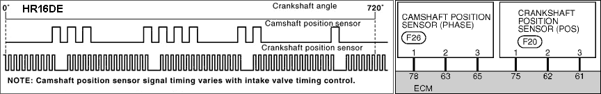

Разъем ECM
(58.95 КБ) 1535 скачиваний
Что есть "опорное напряжение"?
Re: Nissan Qashqai 1.6 уже незаводится.
Имеем на терминалах 1 и 3 по 8в. При бортовом 12в.

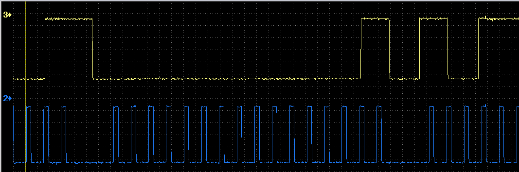

Хотя если посмотреть несколько с другого ракурса ЭБУ можно было и не вскрывать. На осцилках видно что масса плохая. (вот только где?).Но увы я еще не композитор. :oops:

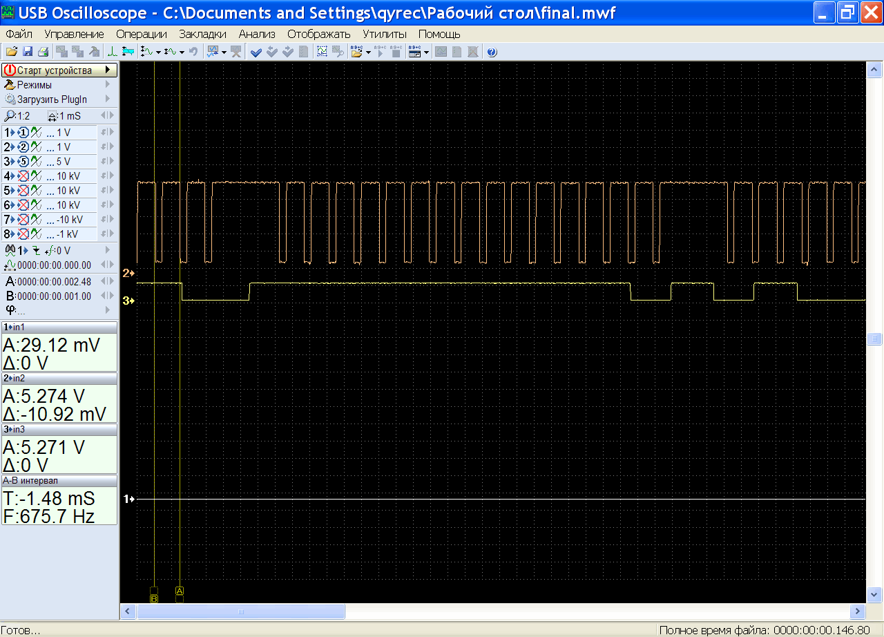

Вот обещанный финал .
final.rar
(17.78 КБ) 1534 скачивания

Странная разница в форме сигналов скринов вроде как одной и той же осциллограммы final.mwf ...
я инверсии включил,типа как мануале
nazar писал(а):я инверсии включил,типа как мануале
Но тогда получается, что сигналы датчиков отрицательной полярности (!)

Фронты сигналов не совпадают с мануалами.
и почему в мануале одинаковые всплески ,а у Юры послений широкий
nazar писал(а):и почему в мануале одинаковые всплески ,а у Юры послений широкий
Это ешё одна непонятка ;)
Хорошо бы взглянуть (напрмер эндоскопом через отверстие, в которое вставляется датчик) одинаковой ли ширины "выступы" на валу
М.б. это фича, а не баг ;)
Хотя в мануале так:
